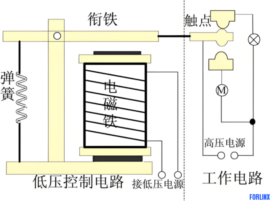

工作原理
        继电器的工作原理基于电磁效应。电磁式继电器一般由铁芯、线圈、衔铁、触点簧片等组成。当线圈两端加上一定的电压时,线圈中流过电流产生磁场,衔铁在电磁力作用下吸向铁芯,带动触点闭合或断开,实现电路的通断控制。

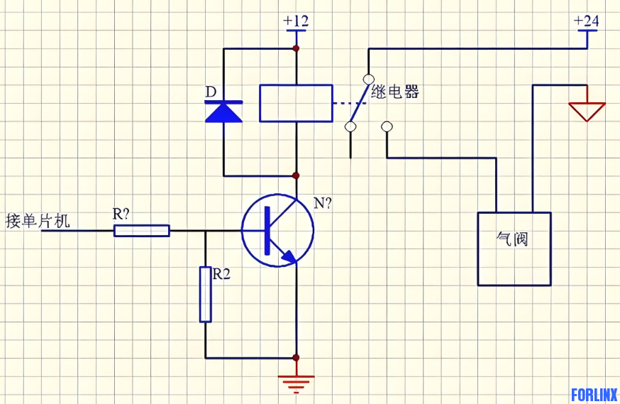

应用电路
       使用晶体管(如NPN三极管)来控制继电器的通断。
       当输入高电平时,晶体管导通,继电器线圈通电,触点吸合;输入低电平时,晶体管截止,继电器线圈断电,触点断开。
      二极管D起到续流的作用。因为继电器电磁线圈是感性元件,继电器由开到关的瞬间会产生极大的反向电压,加上续流二极管可以使其形成回路,从而保护其他元件
