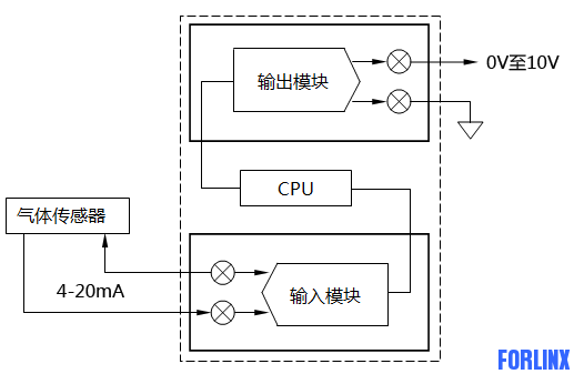

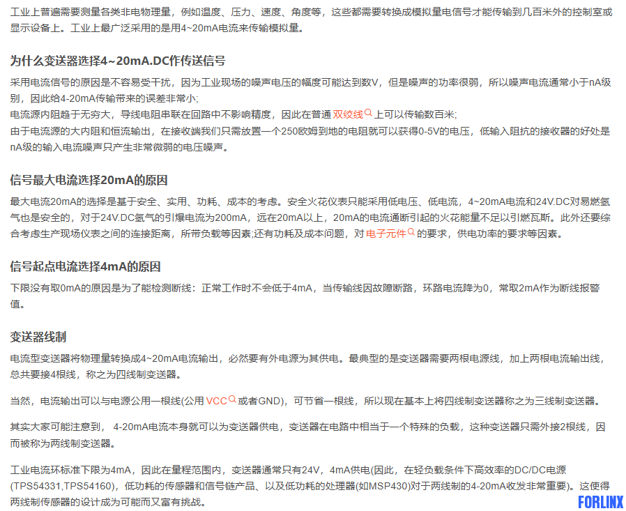

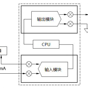

工业现场有许多过程控制系统,从简单的流量控制到复杂的电网,从环境控制系统到炼钢厂过程控制,这些控制系统由很多模块组成如中央处理单元,输入模块,模拟量输出,数字量输出,电源等等。不同模块之间需要进行数据通信,在众多现代通信方式中,还有一类相对古老的通信方式显得比较特殊,这就是4-20mA电流环。4-20mA电流环(current loop)是一种模拟通信方式,与各种现代数字通信方式相比,它不需要复杂的编码、解码工作,通信方式简单;由于电流环与生俱来的抗干扰能力,在噪声环境复杂的工业现场具有很高的可靠性;同时,4-20mA电流环通信又有比较可靠的故障诊断功能。所以,设计人员认为,这种通信和控制方式还会继续使用很多年。
4-20mA电流环功能
的零电平信号采用4mA大小的电流表示,满量程采用20mA电流表示,因此得名“4-20mA电流环(current loop)”。4mA以下的电流输出用来进行故障诊断功能,20mA以上电流被认为是超量程输出。不同电流输出的具体含义如下表所示。

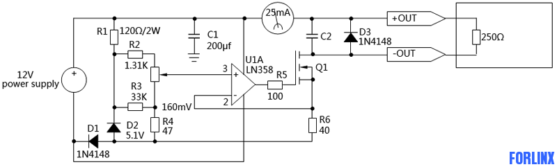

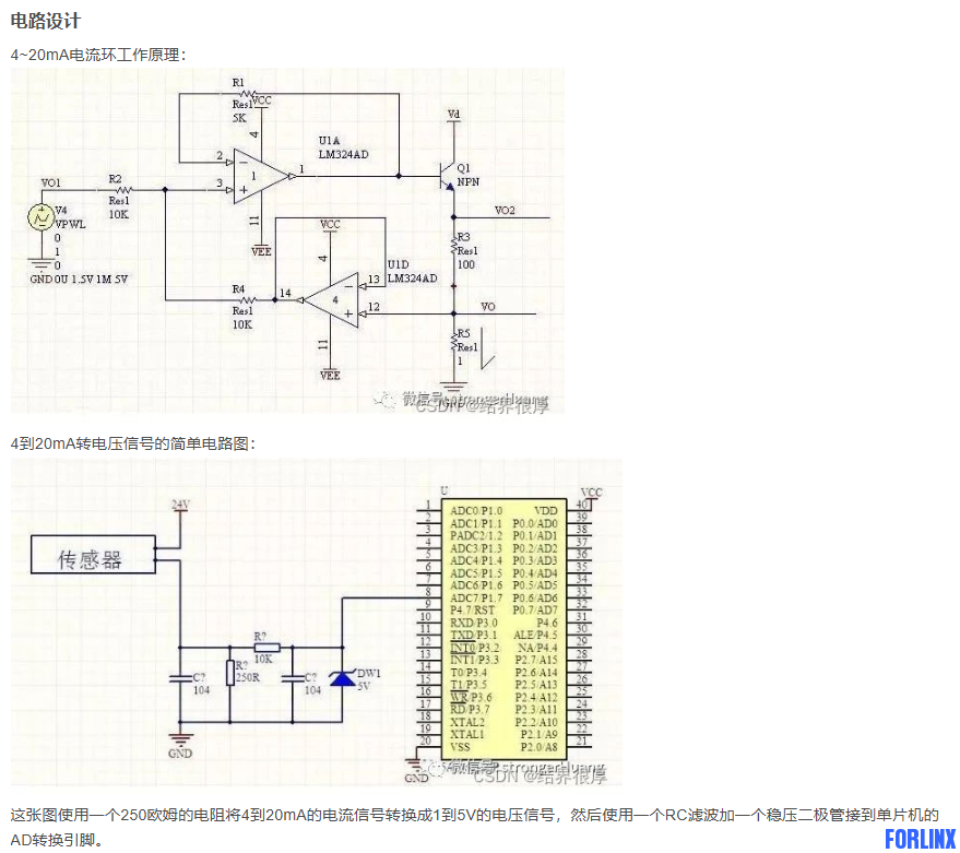

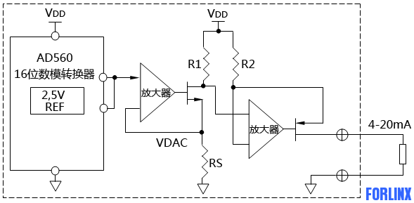

下图为最简单的电压控制电流源实现形式,由运算放大器U1A,扩流MOSFET Q1,检流电阻R6构成一个典型的电流反馈电路结构,由电阻R6和运算放大器正向输入电压决定了电路输出电流的大小,即I0=Vi+/R6。 电路中的其他器件为起辅助作用,用于提高电路性能。如稳压二极管将12V输入电压再进一步进行降压稳压,电阻R2,R3用于限制VR1两端电压。D1给运算放大器提供一个负压,保证其最低输出可以下降到0V。D3、C2用来保护MOSFET,同时C2还可以防止MOSFET发生振荡。 细心的朋友可能已经发现,上面的电路存在一个问题,发送器的电流输出在高端,即发送器和接收器是不共地的。这在某些场合会存在问题。下图的电路通过增加一级电流转换电路,将电流源输出改为低端输出。除了上述两种由分立器件构成的电压控制电流源电路外,目前各大IC厂商也都推出了自己的4-20mA集成解决方案。如ADI公司的AD420/421系列,AD5410/5420系列,TI公司的XTR110系列等。

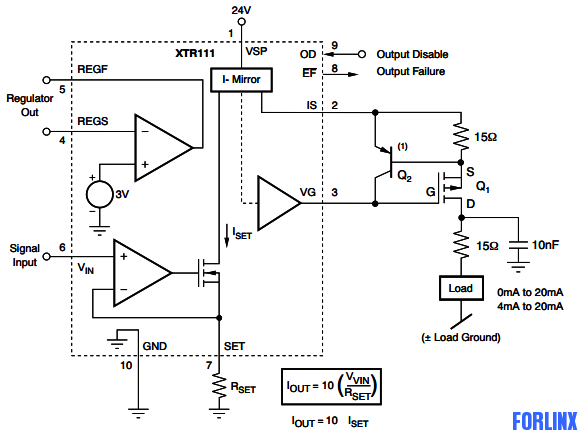

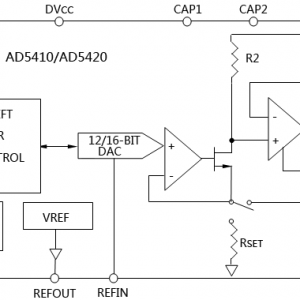

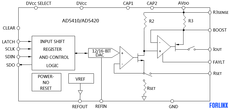

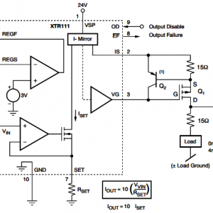

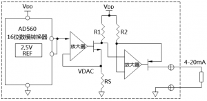

如下图为AD5410/5420系列内部结构图,其实现原理与分立器件构成的电路相似,但由于单芯片集成了DAC、压控制电流源电路,为设计都提供了4-20mA电流环单芯片解决方便,大大简化了设计复杂度,提高电路的可靠性。而下图所示为TI公司XTR111内部结构框图,这种电路非常适合与传感器输出直接相连构成标准的4-20mA变送器。
