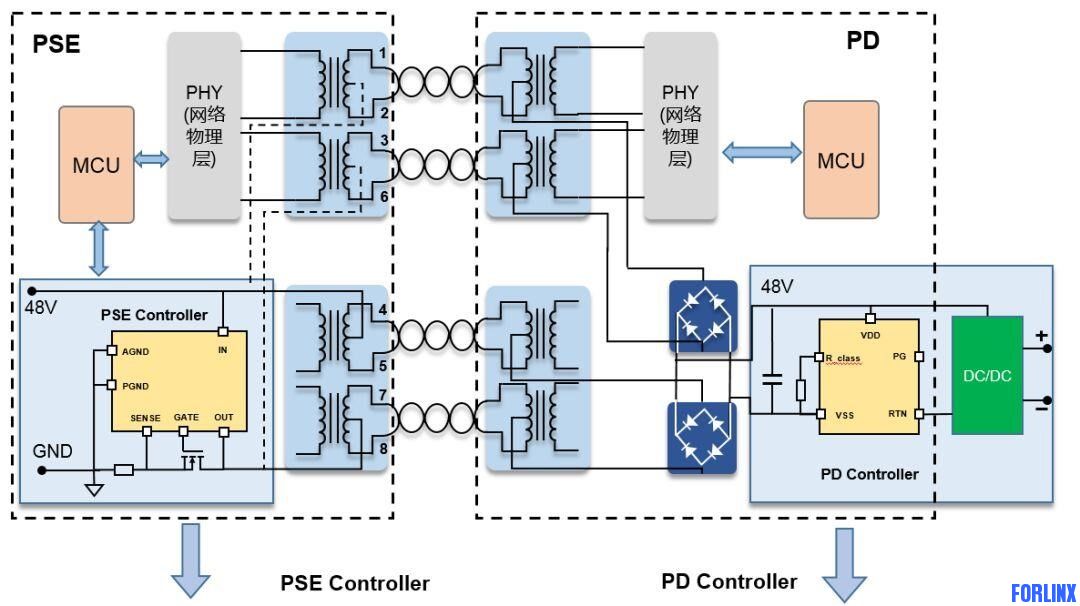

1.    PSE端升压到POE标准电压48V(44-57)。
2.    通过PSE控制芯片,连接到PSE端的网络变压器上。
3.    通过网线发送到PD端。
4.    所输出的电压通过PD端的网络变压器的再通过整流二极管通过PD端芯片接收。
5.    最后通过电源芯片转为需要的电压。
