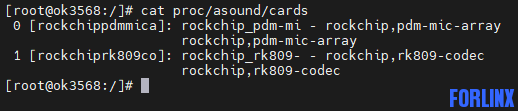

  2. 使用命令cat proc/asound/cards​查看是否生成pdm声卡
上图中显示出pdm说明声卡配置完成

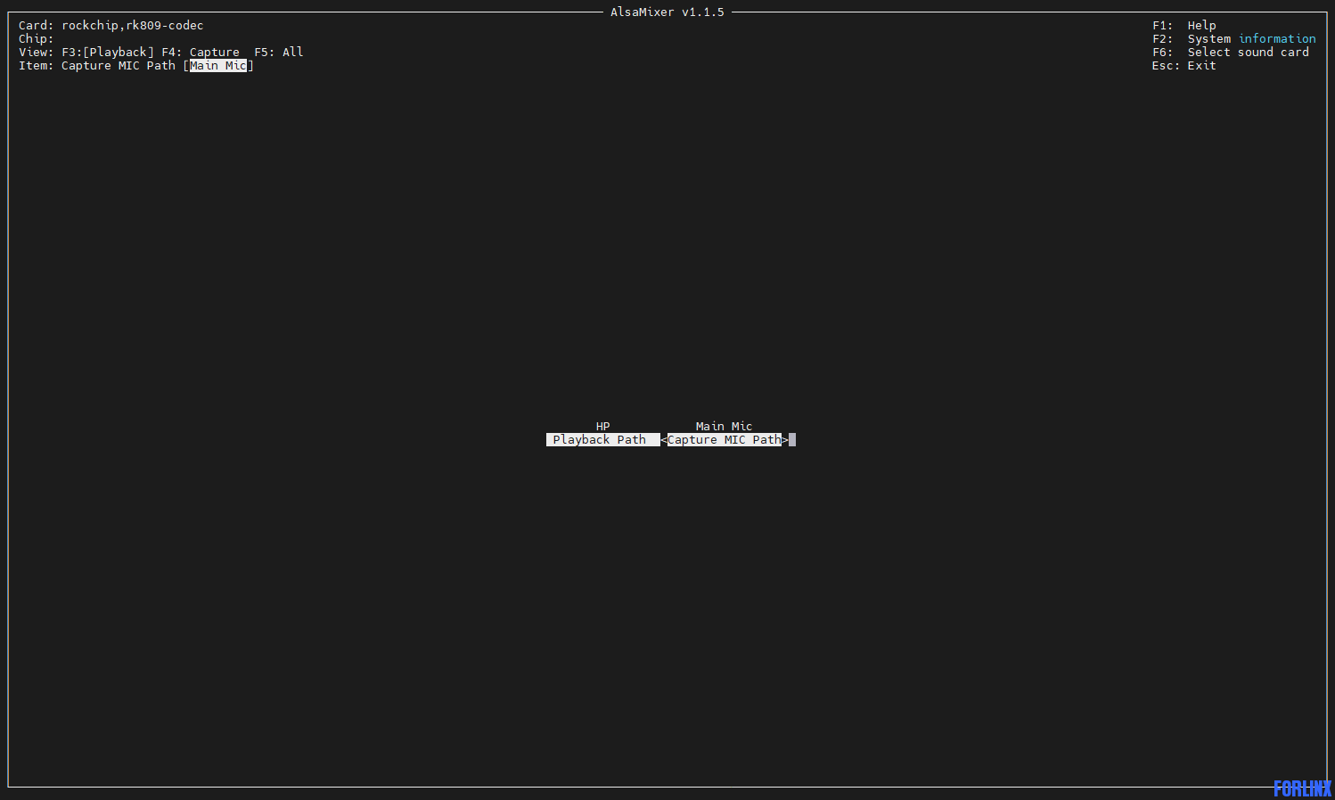

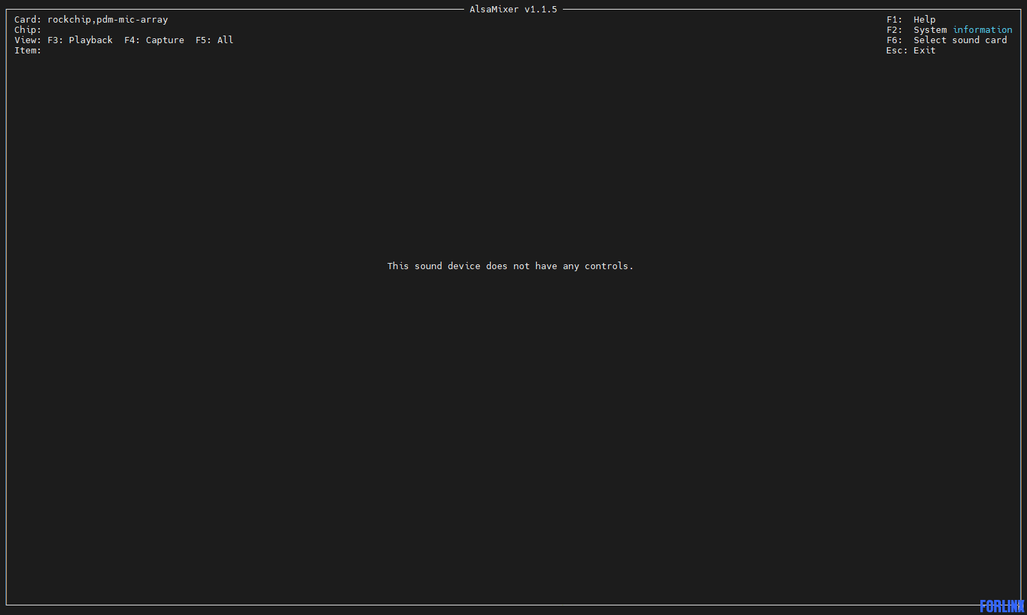

    7. 如果放音命令没有声音传出,可能是声卡未打开
    8. 使用alsamixer​配置声卡
    9. s​选择rk809声卡,Playback Path选择HP,Capture MIC Path选择Main Mic,选择完成后ESC退出,之后再使用放音命令即可收听录音文件
