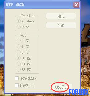

打开图片,选择“存储为”选项;

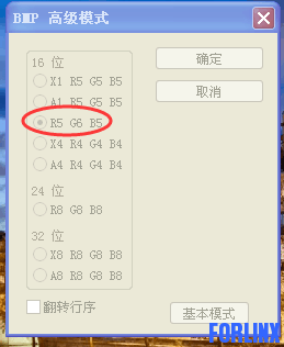

选择文件格式、深度,并打开高级模式;
如上图进行选择,进行保存,保存时注意不保留alpha通道,选择副本。

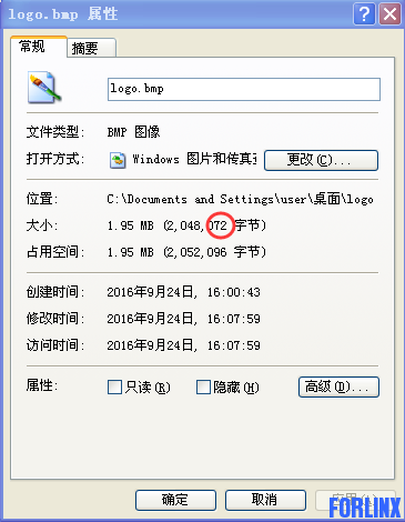

保存后参看一下文件属性;
RGB565图片容量计算方法,宽 1280 高800
1280x800x2 + 72=2048072字节,可以看一下是否一致
