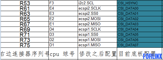

目前底板上面没有SPI接口,若客户底板上面不用摄像头的情况下可以复用为SPI,下面给您提供关于硬件SPI配置方案,
软件修改方法只是方法,并不是相应的硬件配置的相应修改,还请注意
