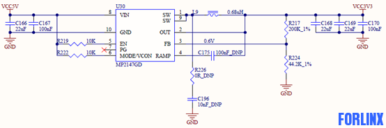

首先确定芯片内部的基准电压(Vref)为0.6V。
芯片手册中提到反馈电阻R1的选择范围是40kΩ至200kΩ,为了降低Vout的漏电流,R1选值为200kΩ,R2可以通过设定的Vout和R1来进行计算,公式(1)如下:
可以通过所设置输出电压的大小和R1的阻值来计算R2的阻值
公式(1)可以变形为公式(2):
由于R2和R1分压,所以可以通过控制R2的阻值,来控制整个支路的电流,进而控制Vout的输出电压值。

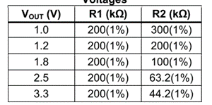

常见输出电压下R1和R2的电阻值,如下表所示:
例如:
1. 想设置电压为3.6V,那么R1的阻值固定为200kΩ,R2通过上面的公式(1)进行计算得出阻值为40kΩ。
2. 设置R2阻值为50kΩ,R1为200kΩ,Vout通过公式(2)得出电压值为3V。
