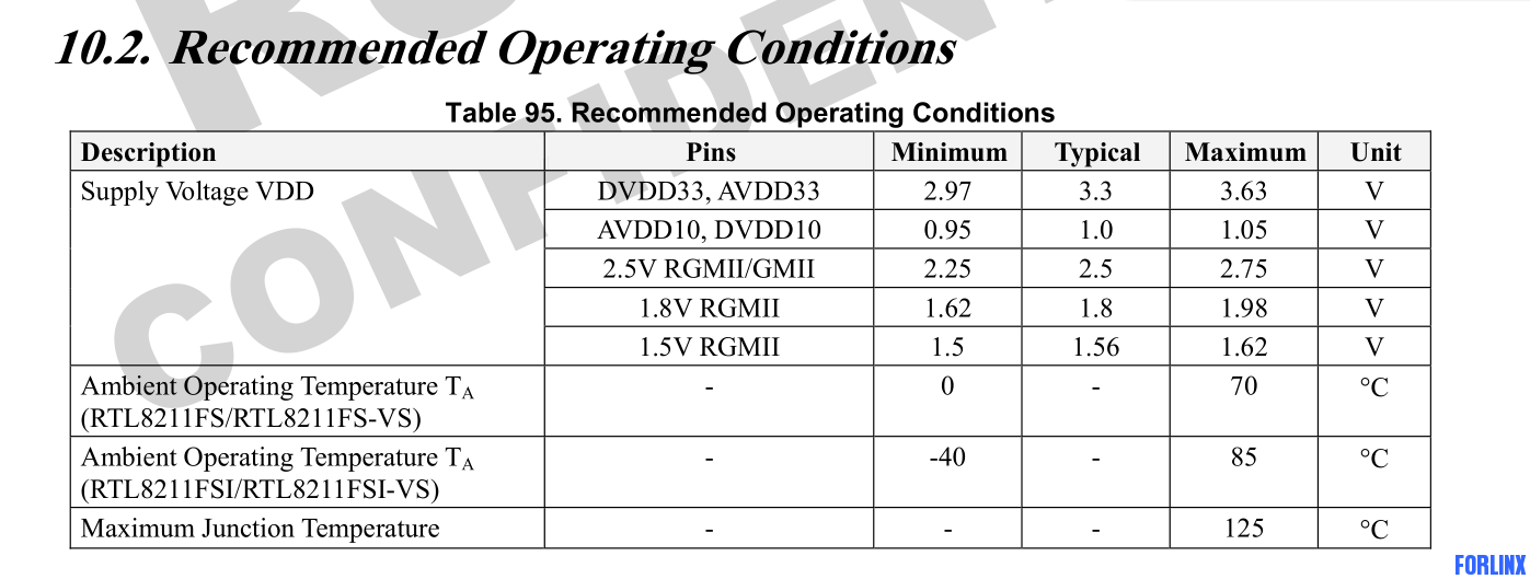

1.RTL8211FS为商业级,RTL8211FSI为工业级

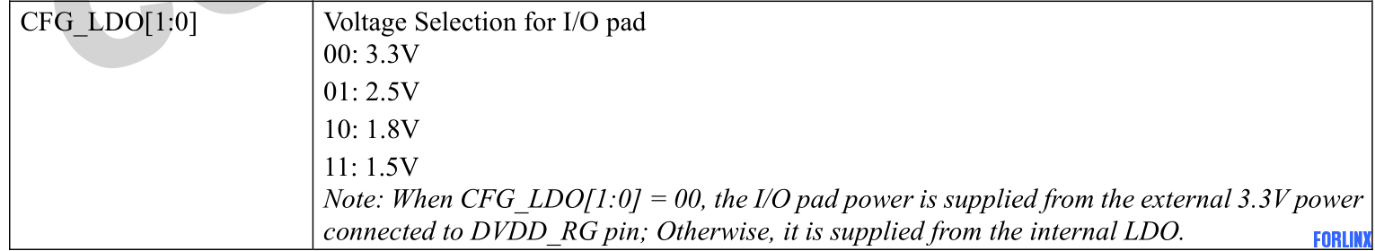

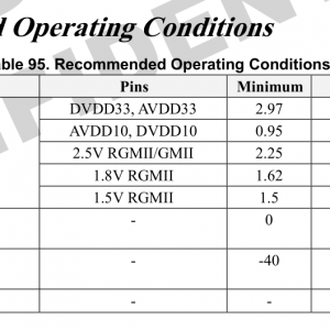

2.RTL8211FS(I)(-VS)支持多种RGMII信令电压,包括3.3、2.5、1.8、1.5V。电压的选择需要根据核心板配置,例如3568开发板上的这组引脚电平为1.8V,所以配置为1.8V电平

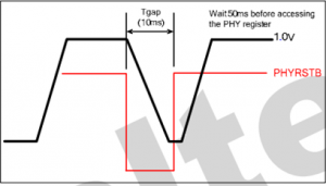

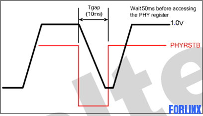

3.硬复位上,低电平有效,至少保持低电平10ms,恢复初始状态
4.IO电平配置为1.8V模式时,DVDD_RG的电平有内部LDO提供;配置为3.3V模式时,则需要外部3.3V电源提供

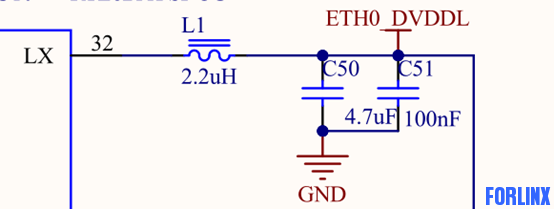

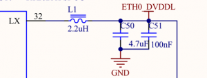

5.1.0V的输出需要选用一个UF级的滤波电容,否则可能导致PHY协商速率降速

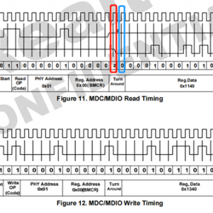

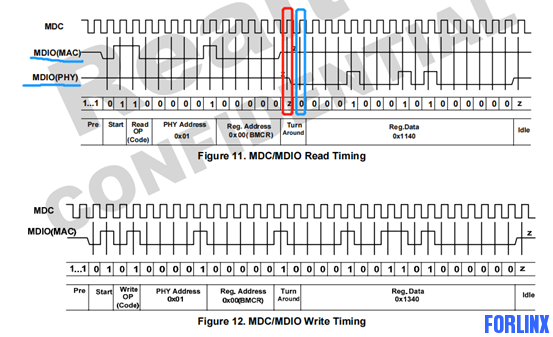

6.MDIO协议
在写PHY寄存器的时候,由MAC驱动MDIO向PHY写入数据;在读PHY寄存器时,前半段由MAC驱动发送寄存器地址,后半段由PHY驱动回复寄存器的值。
TA是地址传输和数据传输转换时的空闲时间。因为读操作的时候,地址传输和数据传输控制方不同,设置2bit TA的目的就是为了防止MDIO总线上产生竞争。TA的第1位z,PHY和MAC均释放总线控制输出高阻,且后面MAC一直保持高阻态状态,第2位0由PHY提供。第2位相当于一个应答信号,如果第2位为高电平,PHY无应答。
Pre:32位前导码,为PHY提供同步。
ST:开始标志位 01
OP:读写位 10读  01写
PHYAD:phy地址
REGAD:寄存器地址
TA:地址传输和数据传输转换时的空闲时间
IDLE:空闲域。无MDIO帧发送
