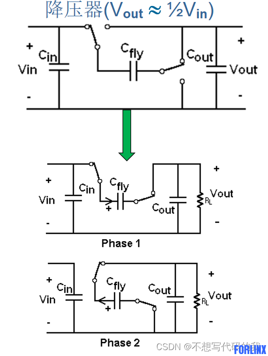

1/2降压器
我们简单的分析以下原理:
阶段1:fly电容和Cout电容串联,如果fly电容和Cout电容是一样的,则有Vfly = Vout = 1/2 Vin
阶段2:fly电容和Cout电容并联,由于电容的电压无法突变,Vout = 1/2 Vin,实现降压

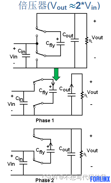

倍压器
原理如下:
阶段1:输入电压Vin个fly电容充电,Vfly = Vin。
阶段2:改变如图改变电容的接入方式,由于阶段1中电容已经充电,倒是fly电容上端的电压 = Vin + Vfly = 2 * Vin = Vout,实现倍压

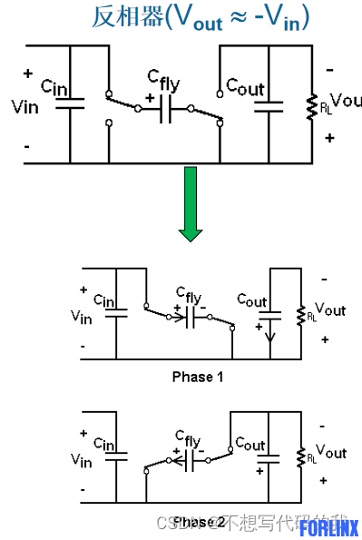

反压器
原理如下:
阶段1:输入电压Vin个fly电容充电,Vin = Vfly
阶段2:fly电容反接到输出上,是的Vout = -Vfly = -Vin,实现反压

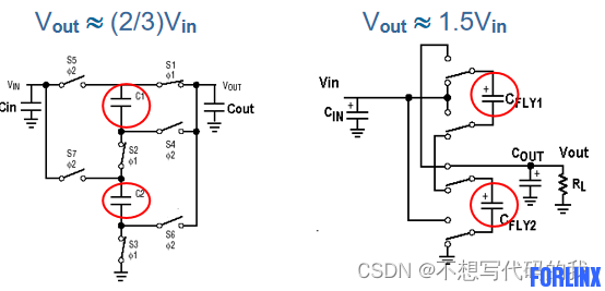

其他:通过增加更多的飞跨电容和开关,可以得到更多的电压转换比,但随之而来的成本和控制难度也会增加,往往吃力不讨好,所以我们这里不介绍。
