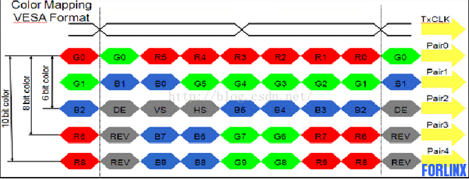

LVDS接口电路中,将像素的并行数据转换为串行数据的格式主要有两种标准:VESA和JEIDA
                                                                                          VESA

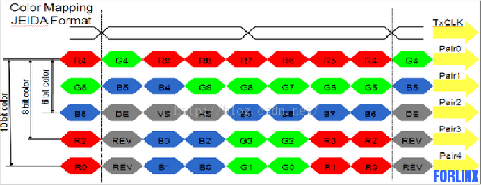

                                                                              JEIDA
对于JEIDA格式,需要注意的是,如果像素为6bit RGB,则每个通道只需要最上面的3对数据线,其中的R9…R4, G9…G4, B9…B4 对应实际的R5…R0, G5…G0, B5…B0;同样,如果像素是 8 bit RGB,则每个通道只需要靠上面的4对数据线,其中的R9…R2, G9…G2, B9…B2 对应实际的R7…R0, G7…G0, B7…B0。
