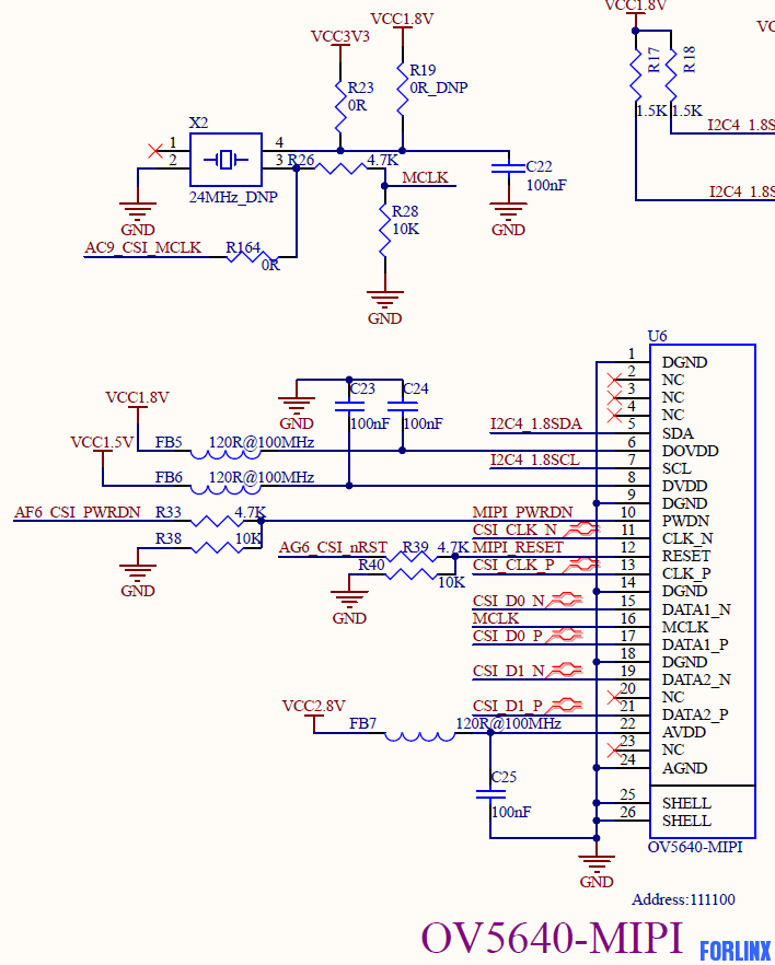

在生产批量调试开发板功能时,发现有几块开发板出现摄像头不识别的现象,报错的打印信息显示IIC没有找到OV5640。以下是摄像头这部分的原理图。

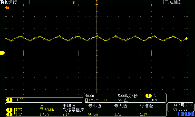

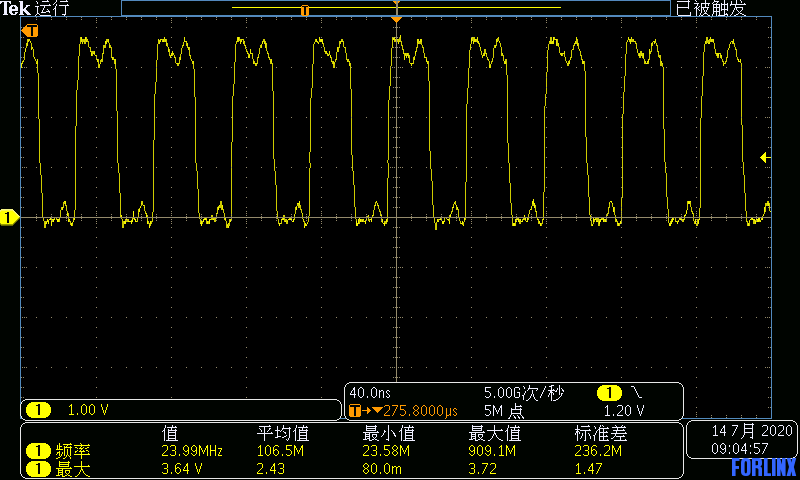

当时出现问题第一反应就是给摄像头的主时钟MCLK会不会有问题,因为核心板输出的3.3V的时钟通过分压电阻,降压到1.8V使用,可能会导致时钟不稳定。使用示波器去测量这个信号,如下图

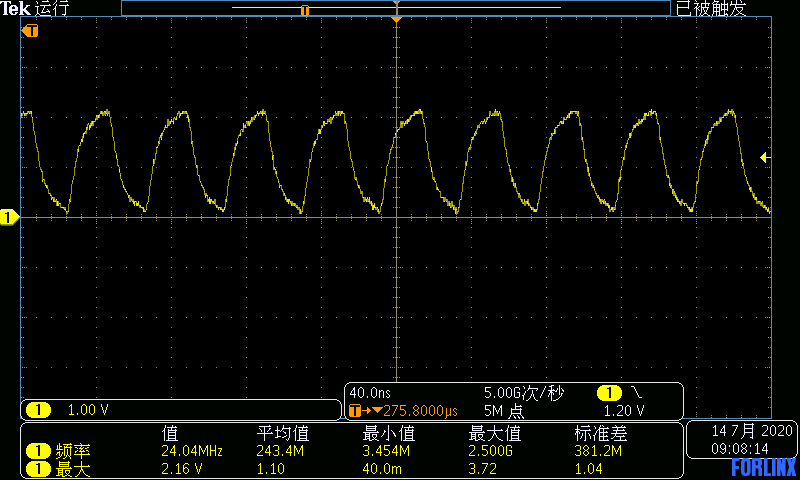

可以看到分压后的时钟信号几乎没有低电平,这时候就要考虑将下拉电阻减小,R28改为1K,相应的R26改为470R,再测量波形。
将剩余的板子全部更改后,重复测试问题解决。
