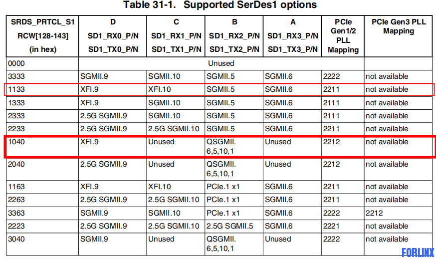

3.在1046的SerDes1中可以最多配置出五路的网络,分别是XFI与QSGMII或者SGMII和QSGMII,下图中每一横行为一种配置。(忽略图中红线)

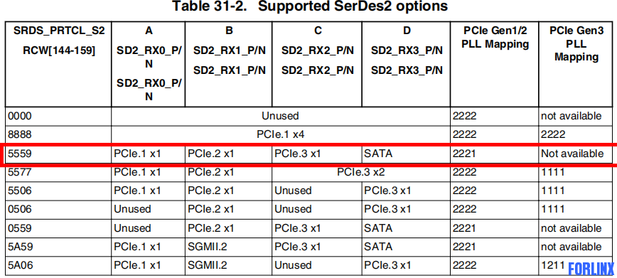

4.在1046的SerDes2中可以最多配置出一路的网络时一路,是SGMII为SD2的第二组数据,下图中每一横行为一种配置。(忽略图中红线)
这样就可以配置出八路可以使用的网口。
