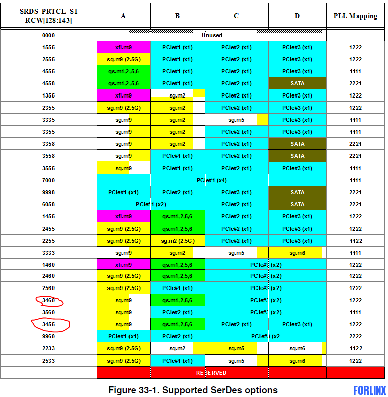

FET1043A-C核心板配置7千兆网方案 • 2个RGMII 对应开发板原理图中的EC1和EC2这两组 •1个QSGMII 对应开发板原理图中的U10芯片,使用SD1_TX2,扩展4路网口(P0-P3端口) •1个SGMII 这一路在开发板中是没有的,需要用户设计硬件时自行引出。RCW配置为3460或3455,A lane这一列可以引出sgmii,对应我们开发板原理图中的SD1_TX0这个信号线,单独使用一个phy做千兆网,推荐型号AR8031, |
