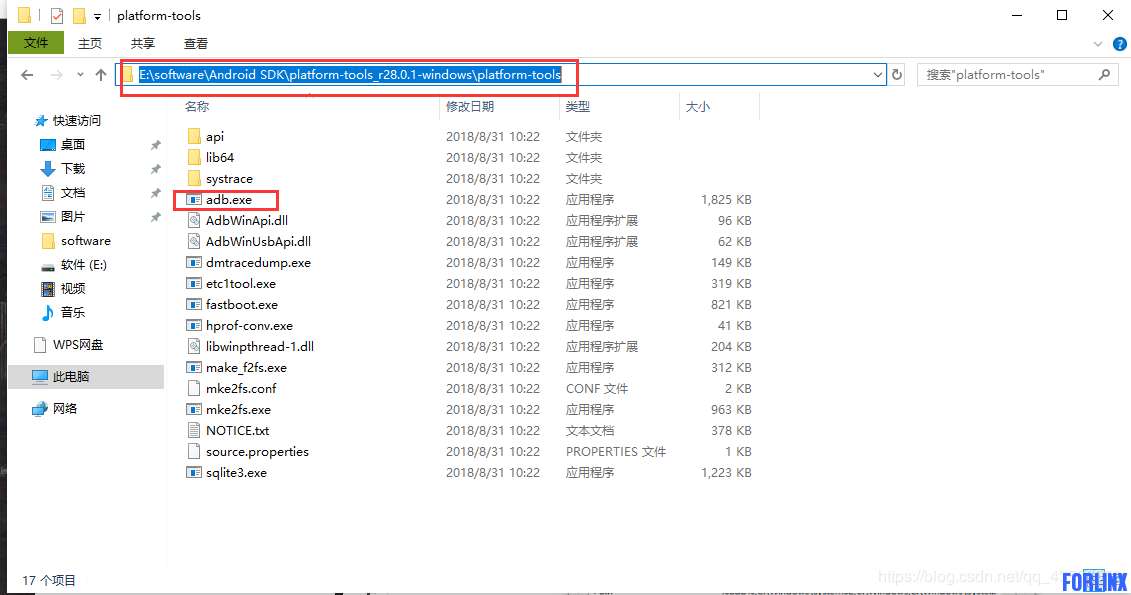

  1)、先将下载的安装包进行解压,解压的文件夹中就有adb.exe。(记住这路径)

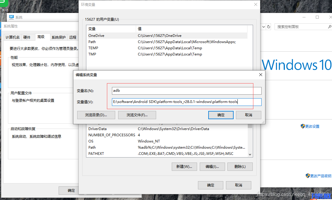

  3)、在系统变量中点击【新建】,输入变量名:adb(自定义);
  变量值:E:\software\Android SDK\platform-tools_r28.0.1-windows\platform-tools (adb工具的路径)

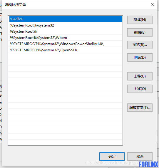

  4)、接着在path中添加刚刚添加的adb环境。双击Path,点击【新建】输入 【%adb%】

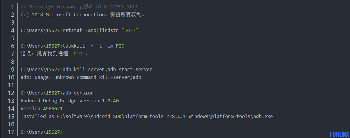

  5)、打开cmd,输入【adb version】出现版本号及为成功。

   本人刚安装的时候,变量环境均配置正确,但是却启动不了,提示:“adb”不是内部或外部命令,也不是可运行的程序或批处理文件,上网查了一下这里提供一下解决方案:
  1、netstat -ano|findstr “5037” 回车
  2、taskkill -f -t -im PID 回车
  3、adb kill-server;adb start-server 回车
  ok!
