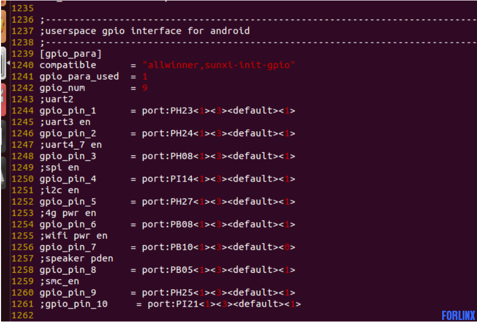

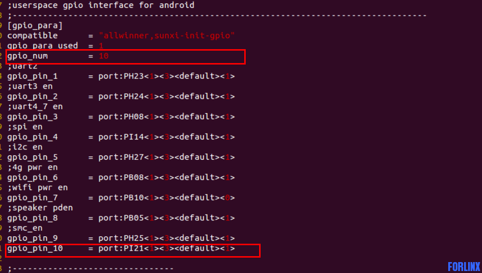

需要在gpio_para中做以下修改:
   Gpio_num的数值加1    (加的数值根据自己要复用gpio引脚的数量而定)

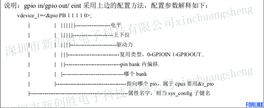

   Gpio_pin的配置,配置方法如下:
 注:pin bank内偏移可以是两位的。

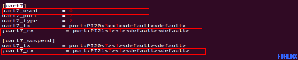

接着需要把其他的用到的PI21的引脚都要注掉。另外需要修改成uart7_used=0。
然后保存退出。

方法二:把所有用到GPIO的引脚都注掉。另外需要修改成uart7_used=0。
这种情况下gpio_sw下边没有PI21,系统默认已经给他复用成了gpio引脚。
