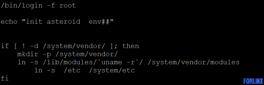

在文件系统的 bin 目录下存在自动登录的软连接 login,登录验证则是由
etc/init.d/rcS 脚本实现的。要实现自动登录可以给该链接传递参数,使其
直接登录 root 账户。
修改 rcS 使其内容如下:
添加之句话即可。
然后保存退出:wq!
如果是在开发板上操作,修改完成保存该文件后执行一下 sync 命令,再重
启开发板即可;还可以在用户资料中的文件系统中修改,修改后重新打包成可
烧写的格式,重新烧写即可。
