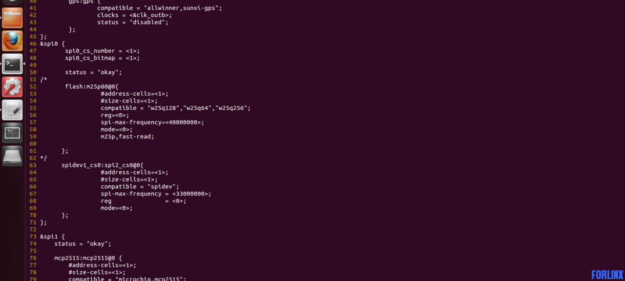

1. 首先我们需要修改.dts设备树
root@ubuntu:~/workspace/allwinner/A40i/bsp/lichee/linux-3.10/arch/arm/boot/dts# vi sun8iw11p1-OKA40i_C.dts
具体修改方法如下:
保存后退出。

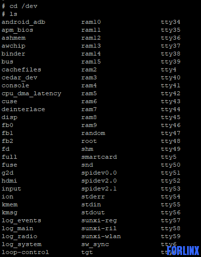

将新生成的镜像烧到板子中,查看是否生成了节点。
