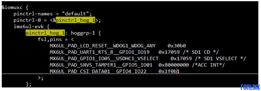

在设备树添加选项:需要手动添加图中的pinctr_hog_1函数,函数体中的变量就是上一步找到的宏定义,后跟的值是根据您的需求设置的

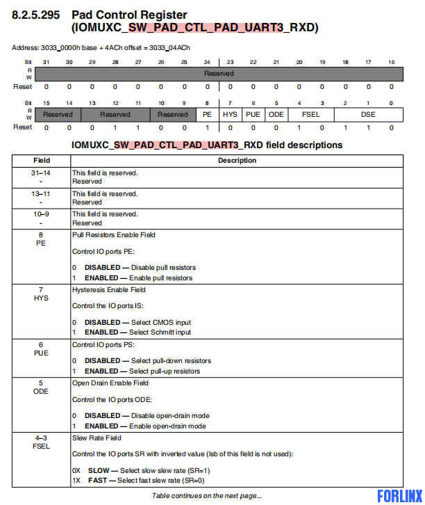

这个值的设置的是根据核心板手册,搜索IOMUXC——SW_PAD_CTL_PAD_UART3_TXD,此章节有寄存器的设置

把设备树中复用了UART3_TXD的引脚的函数都disable了
