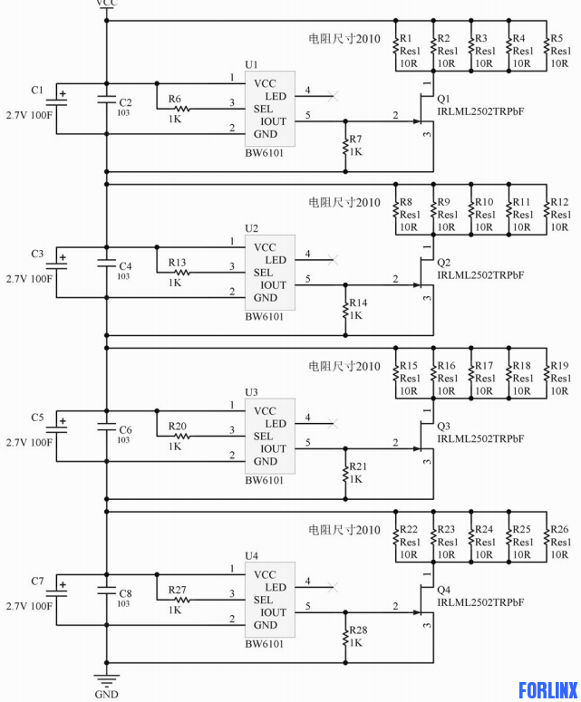

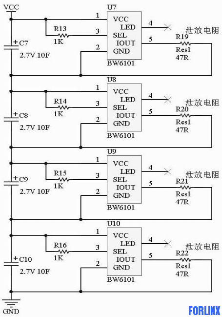

在串联设计中,其通过SEL来选择超级电容电压值,通过IOUT来泄放电流。
当超级电容电容值增大时,充放电电流也会有增大,所需要的泄放电流能力也会增大,芯片本身的泄放电流能力无法支撑需求,会导致调节效果减弱,所以需要增加外部的扩流电路,保证电路的调节效果。
不同的超级电容会有不同的设计要求和电路结构,需要根据实际情况进行设计。
