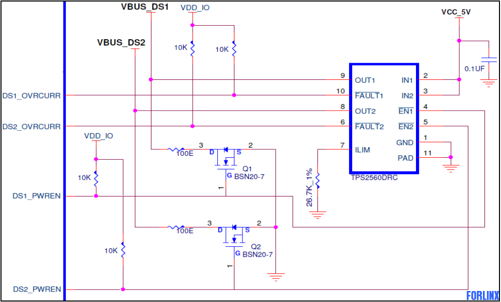

CYUSB3304具有组合以及单电源开关的设计支持,组合就是通过一个电源使能信号来控制四个下行端口上的电源,单电源是在每一个下行端口上都有单独的电源使能信号来控制。
其所涉及到的引脚有PWR_EN、OV_CURR两个信号,OV_CURR为过流输入信号,PWR_EN为电源使能输出信号。
这是手册中的单电源控制的设计电路,OV_CURR需要有上拉,是因为外部开关的过流输出为开漏输出。PWR_EN引脚需要根据外部电源的输入EN信号的有效电平来进行上下拉的,当外部开关的EN信号为低电平有效时,PWR_EN需要一个10K的上拉,当外部开关的EN信号为高电平有效时,PWR_EN需要一个10K的下拉。
MOS管的设计是在过流时,自动快速的释放掉下行端口上VBUS电容的电能。
可以通过ILIM引脚的精密电阻来具体设定过流的电流值。
