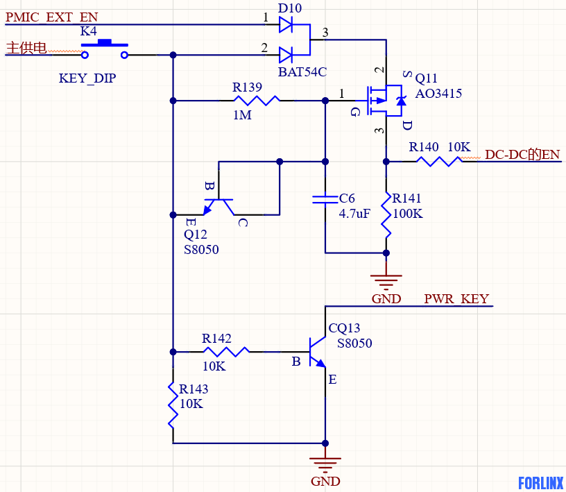

此电路主要实现通过按键K4对底板主电源进行控制,通过短按和长按进行整个板子的开关机
当按键被按下时,Q11的源极会被主供电拉高,Q11的栅极会因为C6的存在缓慢抬高,此过程中Q12无法达到导通条件不会导通,Q11会导通使得漏极输出高电平,进而打开底板的主供电,给核心板进行供电,当核心板启动之后PMIC_EXT_EN抬高,此时按键可以被释放,通过PMIC_EXT_EN引脚维持Q11源极的高电平状态,此时Q12达到导通条件,开始释放C6的能量,保持Q11的导通条件,进而达到锁定主供电的目的。
当核心板在正常工作时,可以通过按键来进行休眠操作,短按按键通过导通Q13来实现休眠和唤醒操作。
当关机时,长按K4,当C6充电直到Q11的导通条件无法达成,则DC_DC的EN信号会被下拉电阻拉低,进而关闭底板的主供电,整个板子都会掉电。
调试过程中,主要通过调节R139和C6的值来进行调节按键开机开关机按键的时间长度。
