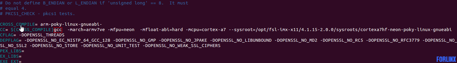

./Configure --prefix=`pwd`/install/ os/compiler:arm-poky-linux-gnueabi-gcc –fPIC
vim Makefile将arm-poky-linux-gnueabi-gcc改为下图红框中的gcc

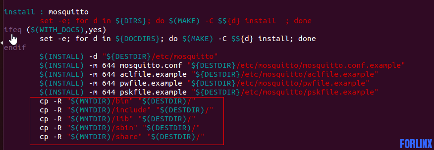

修改 Makefile 加入:
DESTDIR=install
MNTDIR=/usr/local
在install下加入红框里的内容

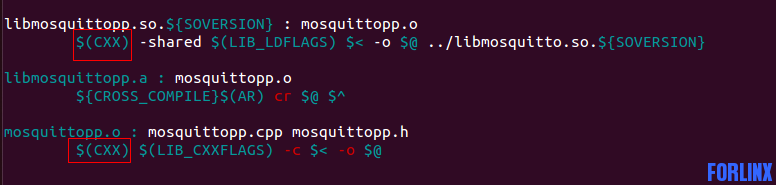

vim lib/cpp/Makefile
改成如下图
