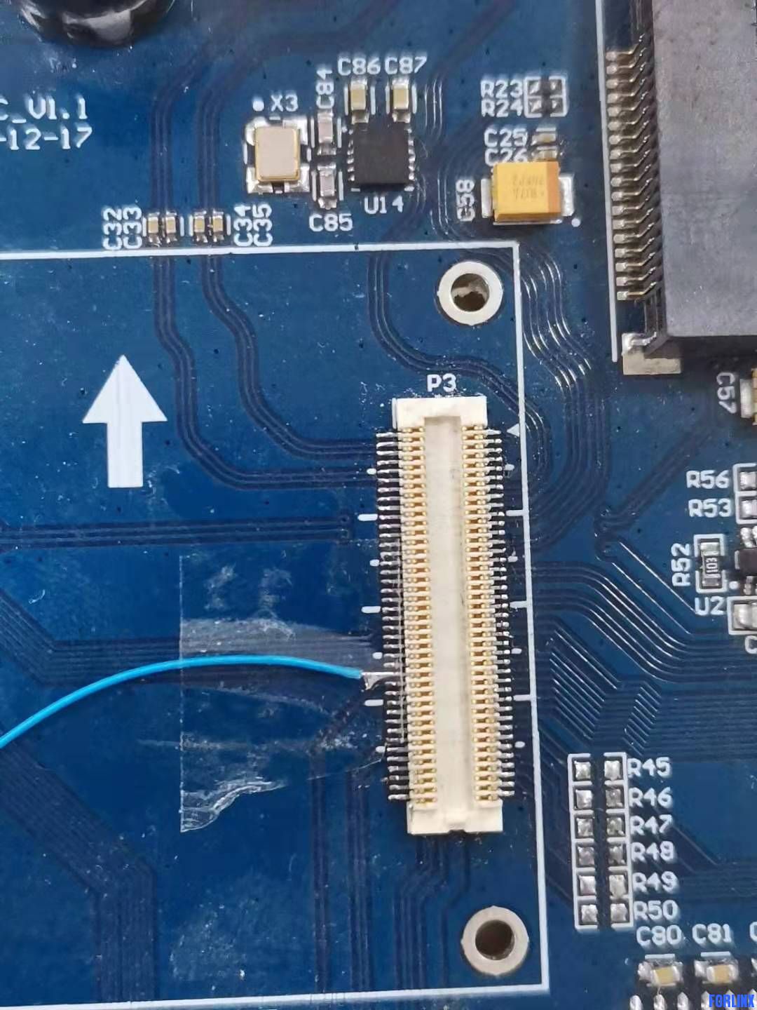

将JTAG的引脚TDO、TCK复用为GPIO功能为例:
可见需要将RCW[UART2_BASE_DATA]置0。
经过查找packages/firmware/rcw/ls1012ardb/ls1012a.rcwi
UART2_BASE_DATA[378]
修改文件packages/firmware/rcw/ls1012ardb/R_SPNH_3508/rcw_1000_default.rcw
将语句
UART2_BASE_DATA=1
改为
UART2_BASE_DATA=0
编译替换firmware_ls1012ardb_uboot_qspiboot.img,重新烧写。
手册中有说明,注意:This field is ignored if TJTAG_EN=1, in which case these pins are used as JTAG.需要在硬件上拉低,使TJTAG_EN=0 ,JTAG才能复用为GPIO。
