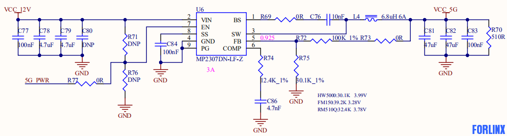

1.电源电压设置:在MP2307电源模块的FB引脚的电阻R75会有区别,当连接华为模块时为30.1K;当连接移远模块时为32.4K。

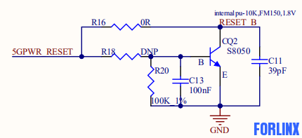

2.RESET信号电压区别:华为模块的复位信号是3.3V且为高电平有效,移远的模块的复位信号是1.8V且为低电平有效。在使用时华为模块时R16焊接R18空焊;使用移远模块时R18焊接R16空焊。

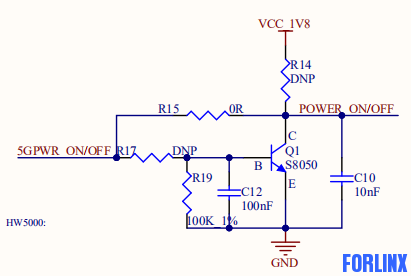

3.ON/OFF信号电压区别:华为模块的ON/OFF信号是3.3V,移远的模块的ON/OFF信号是1.8V。在使用时华为模块时R15焊接R14/R17空焊;使用移远模块时R14/R17焊接R15空焊。
ON/OFF信号在经过三极管之后会有逻辑反转的问题,需要在程序中修改对应的控制。
