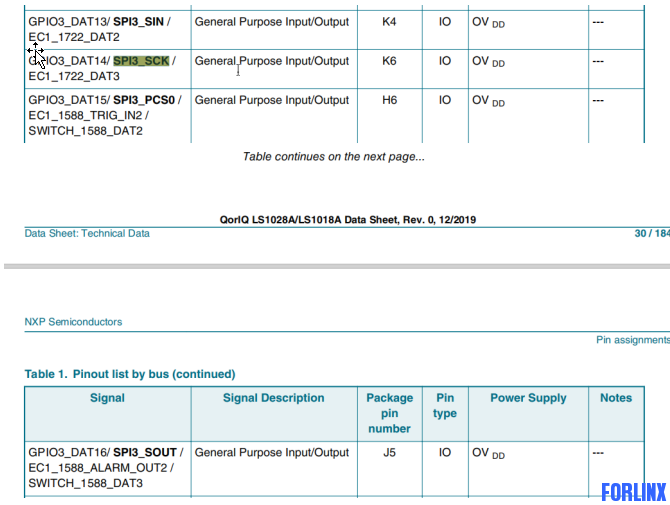

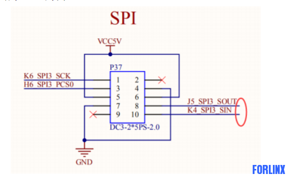

在LS1028A.pdf中查找可以看到,1028底板上SPI_SIN可以复用为GPIO_DAT13,SPI3_SCK可复用为GPIO3_DAT14,SPI_SIN可复用为GPIO3_DAT13,SPI3_SOUT可复用为GPIO3_DAT16。

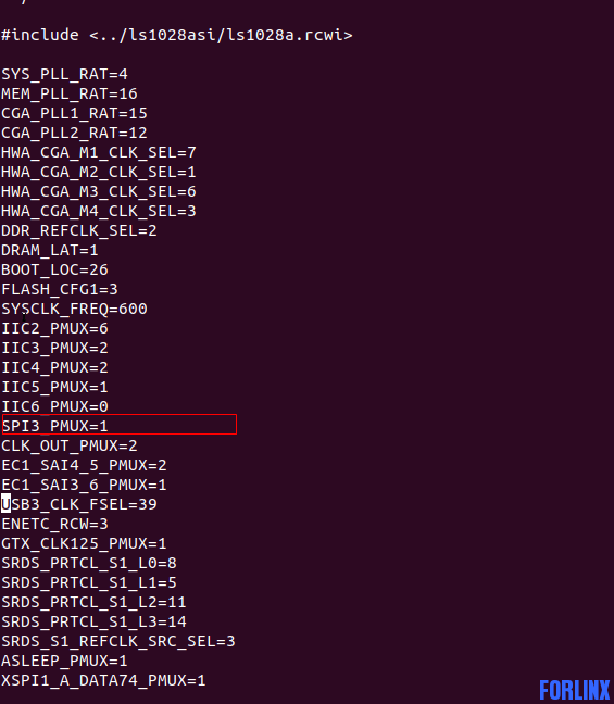

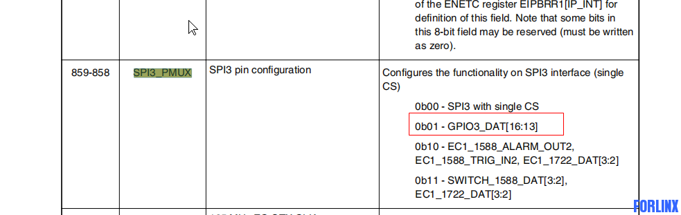

在LS1028ARM.pdf中可以看到对应的RCW字段为SPI3_PMUX,
通过此图可知,当SPI3_PMUX=1时,引脚被配置为GPIO3_DAT[16:13],在RCW中修改后,重新编译替换烧写即可。
RCW路径:OK1028-linux-fs/packages/firmware/rcw/ls1028ardb/R_SQPP_0x85bb/rcw_1500_gpu600.rcw
