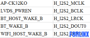

| OKT507开发板在设计是可以支持两路SPI接口,但由于引脚占用的关系,只能引出1路进行使用。 在保留开发板全部功能的前提下,修改引脚复用功能进而引出一路SPI接口,可以将原有的音频I2S服用成SPI接口,对应关系如下图: 之后再从原本的一些GPIO的位置服用出I2S接口,对应关系如下图: |
