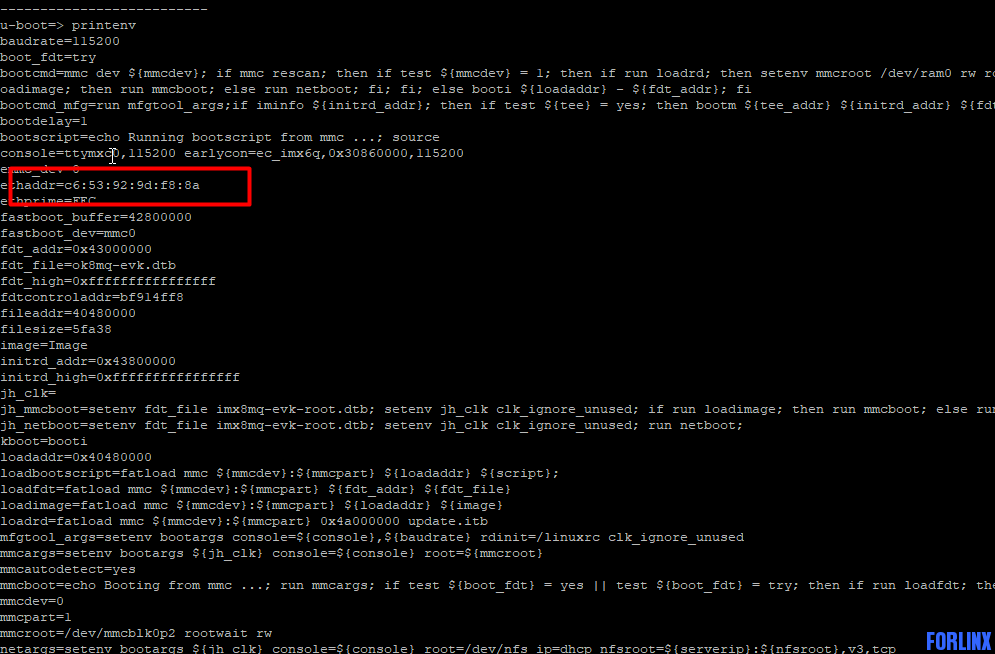

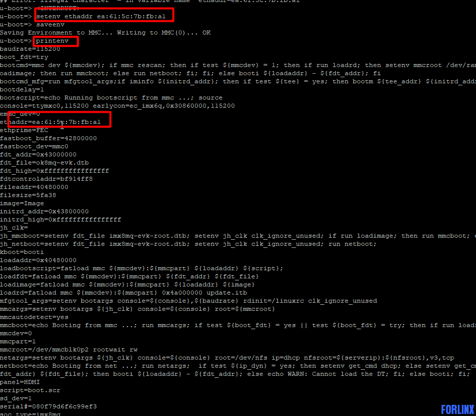

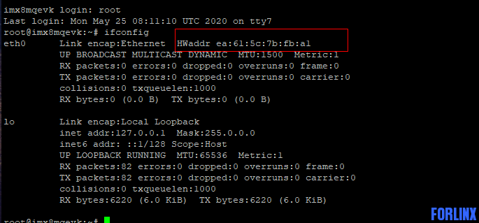

8MQ网卡绑定MAC的方法: 可以通过在uboot中通过设置环境变量,进入uboot命令行printenv查看环境变量: 通过setenv设置ethaddr参数的方法来绑定网卡的MAC地址 设置命令:setenv ethaddr ea:61:5c:7b:fb:a1 savenev //保存环境变量 再次查看环境变量,可以看到ethaddr参数已经改变 重新上电启机,ifconfig 查看网卡信息可以看到MAC地址修改生效了 |
