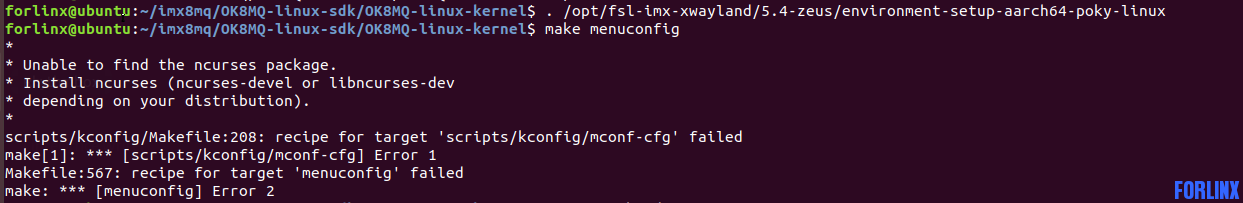

cd imx8mq/OK8MQ-linux-sdk/OK8MQ-linux-kernel/ 进入内核目录
执行make menuconfig会提示以下报错信息:
源码开发环境无法正常打开make menuconfig,错误原因:错误路径/opt/fsl-imx-xwayland/5.4-zeus/sysroots/aarch64-poky-linux/usr/lib/pkgconfig/下的ncurses*.pc影响了系统运行,且系统没有安装ncurses库(ubuntu系统默认就没有安装此库)。
解决办法如下:
cd /opt/fsl-imx-xwayland/5.4-zeus/sysroots/aarch64-poky-linux/usr/lib/pkgconfig/
rm -rf ncurses*.pc
sudo apt-get install libncurses5-dev
