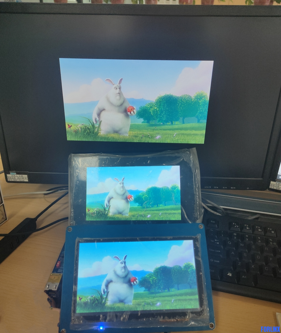

如图,展示的是三屏同时播放相同的视频,通过对命令的调整可使视频居中显示。此时只有mipi是全屏显示的,LVDS和HDMI显示的视频的大小是mipi分辨率的。如果想要LVDS和HDMI也全屏显示的话,需要自行研究gst-launch-1.0命令。
注:这种测试方式并不是三屏同显,而是通过命令同时打开三个视频。故想要实现三屏同显的话目前没有方法。
