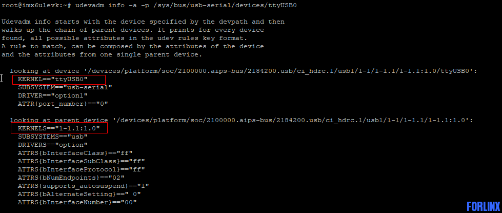

udevadm info -a -p /sys/bus/usb-serial/devices/ttyUSB0  查看各个设备的属性
如下所示
取上图框中两个标识作为识别几个虚拟串口的标志

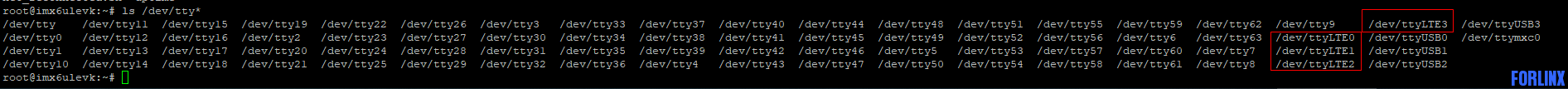

可以看到新的链接点
