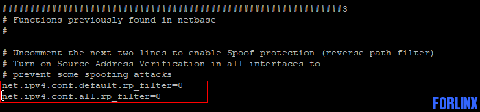

我们如果需要某一个线路优先可以上外网,我们需要修改路由规则,修改完后的路由规则是可以保证指定网卡的时候某一路也可以ping通外网。不过可能会存在优先级较低线路ping域名,数据包不返回的情况,原因是默认开启了反向路径校验,对每个进来的数据包校验其反向路径是否为最佳路径,如果反向路径不是最佳路径,则丢弃该数据包。
可以修改/etc/sysctl.conf。将这两个字段的1改为0关闭源地址校验。

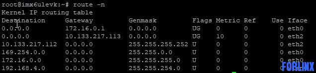

这个是默认多网络接入开发板的路由表
可以看到以太网、4G和wifi的路由信息都自动生成了。如果访问外网,系统会根据路由缓存信息和速度最优的原则,通过速度更快的网关进行访问。Linux系统支持对默认网关的优先级进行设置,这时需要用到metric这个参数,metric为跃点数,当系统中有多个默认网关时,数据包会通过metric更低的接口传输。
目前可以看到的是eth0的metric最低排在最前面,目前eth0优先级最高,数据包就会优先通过eth0通讯
如果我们希望数据包优先通过4G,可以调整优先级

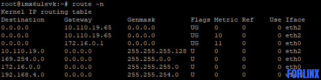

再次查看路由表,eth2(4G节点)的metric为0/10小于eth0,数据包优先通过4G通讯。
