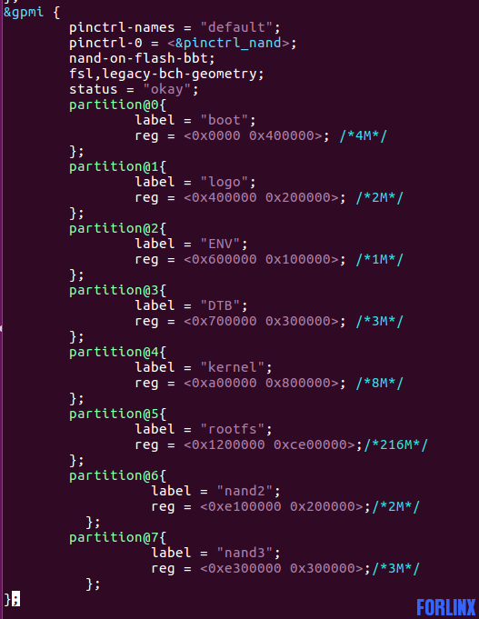

1、以256M nand核心板为例,修改arch/arm/boot/dts/imx6ul-14x14-evk-c-256m.dts设备树文件
需要注意:reg第一个值为此分区的首地址,第二个值是分区的长度。
修改后的分区不可以超过256M,因为nand容量是256M,上述分区加起来共256M
修改后的分区,增加 nand2分区,nand3分区  nand2分区2M  nand3分区3M,根文件系统就变成了216M,也需要注意首地址,nand2分区的首地址是根文件系统分区的基地址加上长度而得来的
2、修改完成后,编译并替换设备树

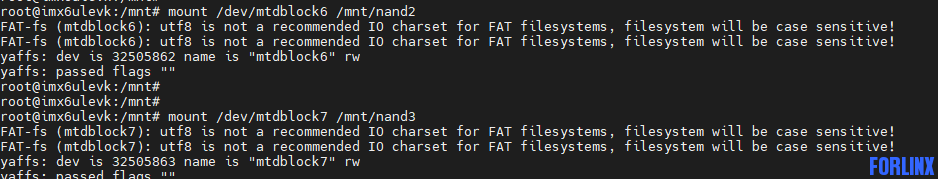

3、测试方法:
首先查看设备结点,看是否产生了7个分区的设备结点
在 mnt 下 创建两个文件夹 nand2 nand3
然后将分区挂载到根文件系统的nand2 nand3文件夹下
