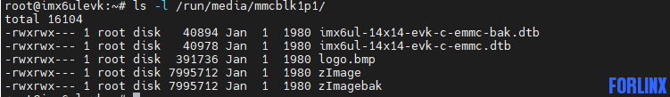

其中的zImagebak 与imx6ul-14x14-evk-c-emmc-bak.dtb为备份的kernel和dtb。
删除第一映像zImage
root@imx6ulevk:~# rm -rf /run/media/mmcblk1p1/zImage
root@imx6ulevk:~# sync

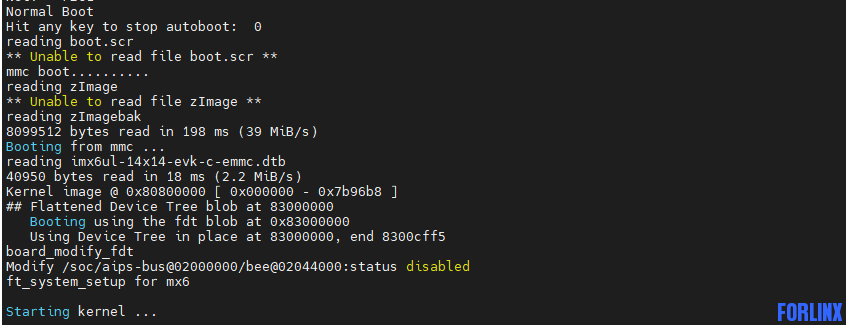

重启系统,u-boot阶段读备份的kernel到ram启动Linux os的部分log信息如下:
删除系统启动时默认加载的imx6ul-14x14-evk-c-emmc.dtb
root@imx6ulevk:~# rm -rf /run/media/mmcblk1p1/imx6ul-14x14-evk-c-emmc.dtb

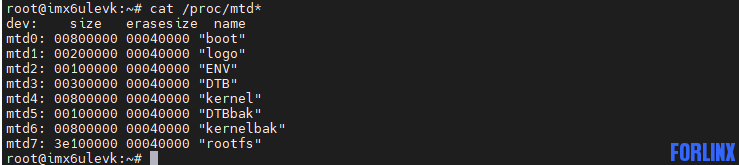

其中mtd5和mtd6分区为备份的dtb和kernel

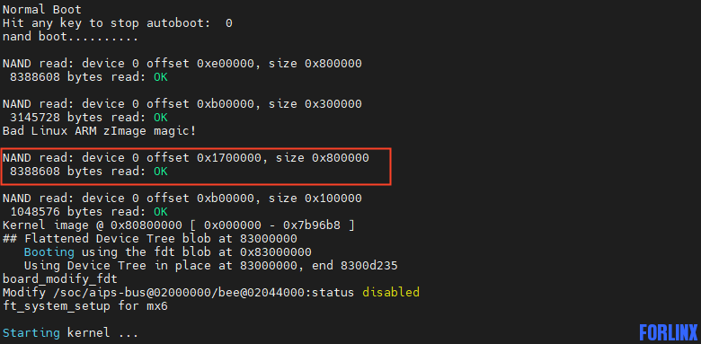

擦除分区mtd4的起始512K
root@imx6ulevk:~# flash_erase /dev/mtd4 0 0
Erasing 512 Kibyte @ 780000 -- 100 % complete
rroot@imx6ulevk:~# sync
重启系统,u-boot阶段读备份的kernel到ram,启动linux os的部分log信息如下:
