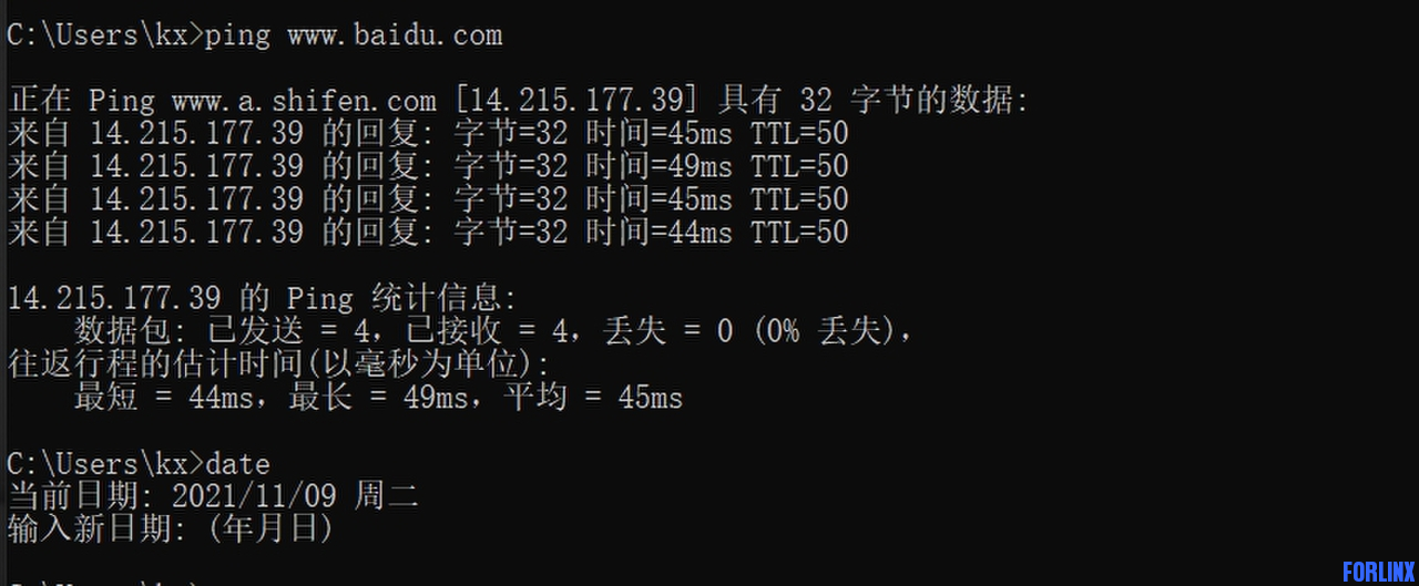

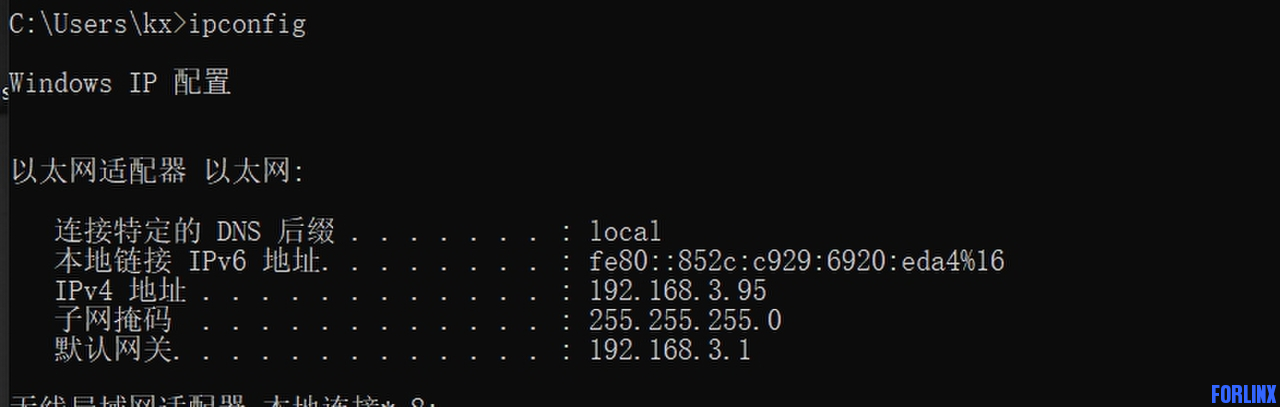

将网线与PC机相连,PC端设置为DHCP模式。
过一段时间后会看到,电脑动态获取到IP,范围为192.168.3.20~192.168.3.254
以下是我所接PC机获取到的IP及上网测试
