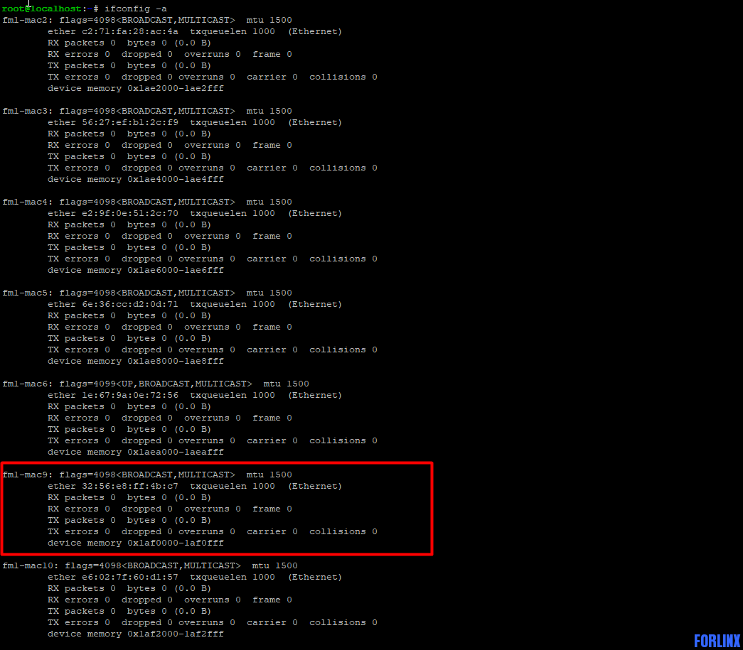

进入开发板文件系统之后,未修改前,查看所有的网口名称:

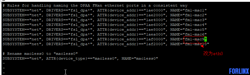

以fm1-mac9修改为eth0为例
vi /etc/udev/rules.d/72-fsl-dpaa-persistent-networking.rules

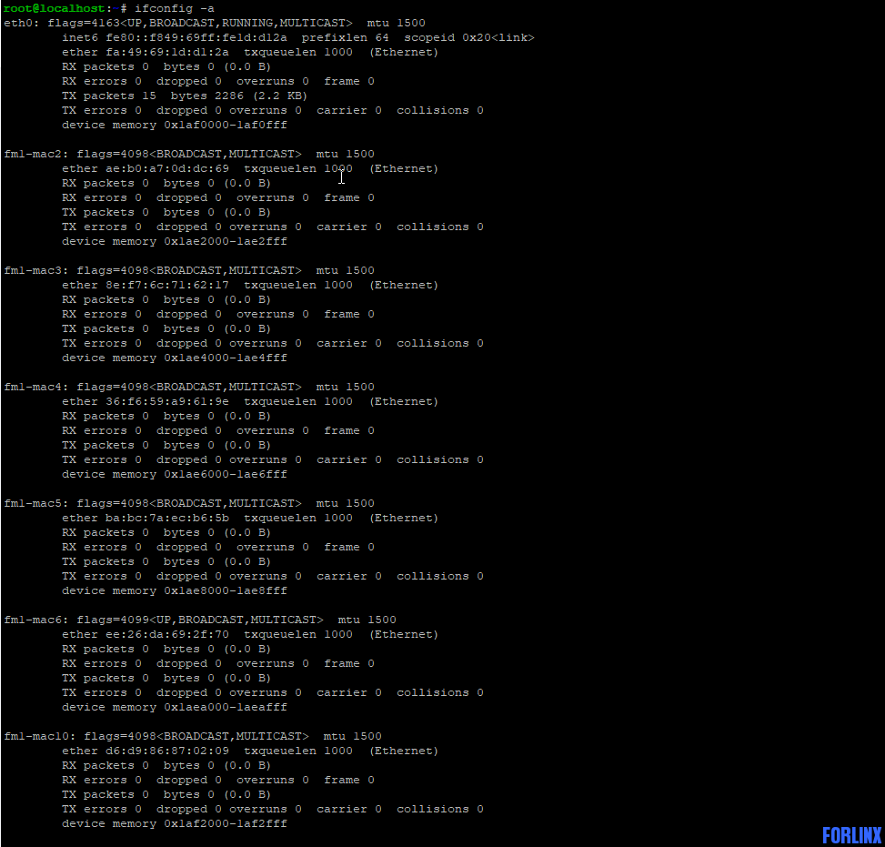

reboot 重启之后,查看网口名称可以发现修改成功
若要修改其他网口的名称,在/etc/udev/rules.d/72-fsl-dpaa-persistent-networking.rules选择对应的网口进行更改
