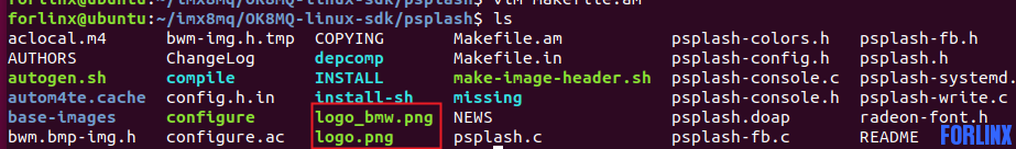

主图片logo_bmw.png:
进度条图片logo.png:

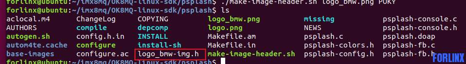

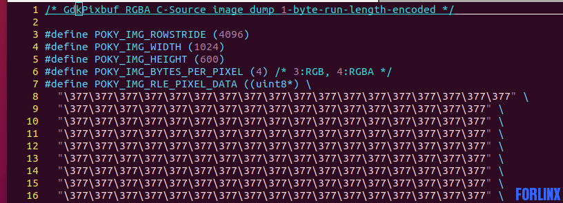

制作logo
执行命令: ./make-image-header.sh logo_bmw.png POKY   //logo_bmw.png是自己要启动的图片
执行上面的命令会生成一个logo_bmw-img.h文件
POKY 参数只是一个变量,它会传入到 logo_bmw-img.h 文件里面,可以打开查看。
vi logo_bmw-img.h

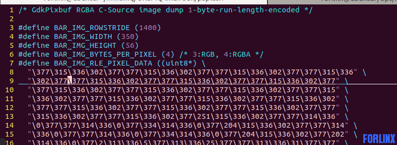

制作进度条

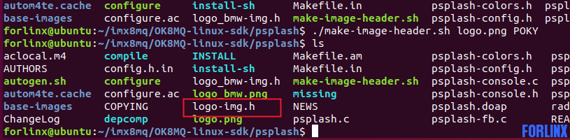

执行命令:./make-image-header.sh logo.png BAR
执行上面的命令会生成一个logo-img.h文件
同样我们打开 logo-img.h 这个文件。它必须是加 BAR 参数的,因为其他地方会
用到这样的宏定义。
vi logo-img.h

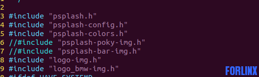

找到psplash.c文件并打开注释掉原来的头文件添加引用你生成的头文件
修改完成后保存退出 psplash.c,返回到源码目录下,制作 autogen.sh 脚本,用于生成 Makefile

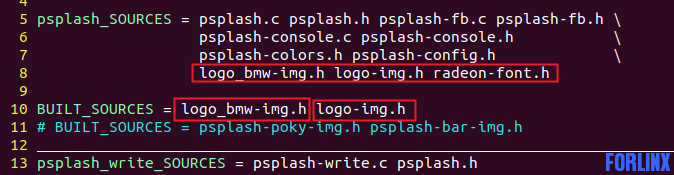

修改 Makefile.am,将 psplash-poky-img.h 修改成 logo_bmw-img.h,将 psplash-bar-img.h 修
改成 logo-img.h
vi Makefile.am
修改完后的 Makefile.am 如下图所示。
修改完 Makefile.am 后保存退出,回到源码目录下。

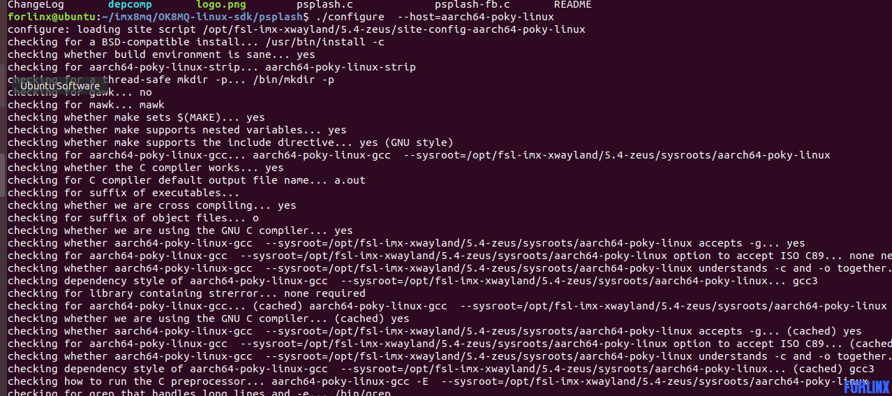

4、配置交叉编译器环境变量:
. /opt/fsl-imx-xwayland/5.4-zeus/environment-setup-aarch64-poky-linux
环境变量使能后,就可以执行以下指令配置交叉编译工具链。
./configure  --host=aarch64-poky-linux

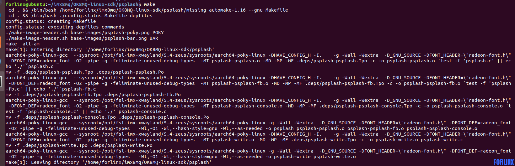

执行 make 指令进行编译。
make

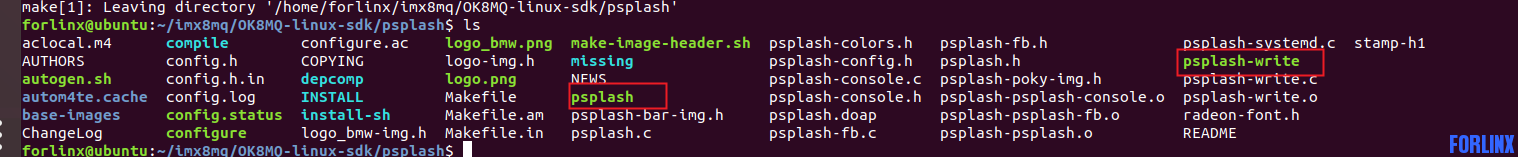

编译完成后会在源码目录下生成 psplash 和 psplash-write 文件。
