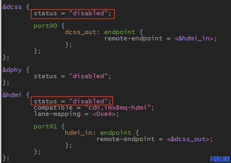

有客户反馈他使用的是2020年的8mq源码进行开发,因加密芯片问题,现在需要替换成2022年的uboot,替换后发现:自己的HDMI屏无法点亮。
产生原因:
从2021.9.29版开始,修改了选屏的方式,所以新的uboot里的选屏方式无法与旧的内核设备树对应上。
解决办法:
vi OK8MQ-linux-kernel/arch/arm64/boot/dts/freescale/ok8mq-evk.dts
将图中红框位置的“disabled”改成“okay”,重新编译烧写即可。
注意:为了避免出现其他问题,建议客户在条件允许的情况下还是内核和uboot一起替换,已在旧版内核中做的修改可用打补丁的方式打到新的内核源码中。
