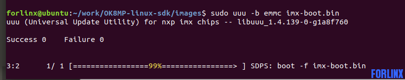

大部分客户在反馈8MP用UUU烧写时卡住的问题时用的都是如下截图:

情况一:客户是在2022年之前买的开发板,在Linux上UUU烧写时出现如图现象。
此时最可能的原因是在烧写过程中开发板没有挂载到开发环境上。
