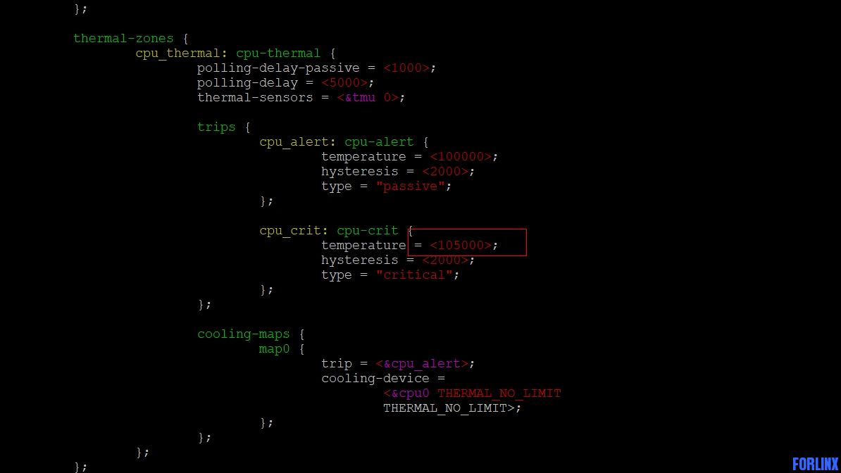

OK1012A-C的CPU结温已默认设置为105度, 能够满足客户做高低温测试的需求,若想修改CPU结温,可以修改以下配置文件;
CPU的结温是在内核设备树里面定义的,设备树路径:OK10xx-linux-fs/flexbuild/packages/linux/linux/arch/arm64/boot/dts/freescale/fsl-ls1012a.dtsi;

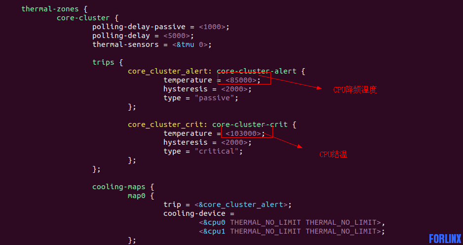

OK1028A-C的CPU结温已默认设置为103度, 能够满足客户做高低温测试的需求,若想修改CPU结温,可以修改以下配置文件;
CPU的结温是在内核设备树里面定义的,设备树路径:OK1028-linux-fs/packages/linux/linux/arch/arm64/boot/dts/freescale/fsl-ls1028a.dtsi

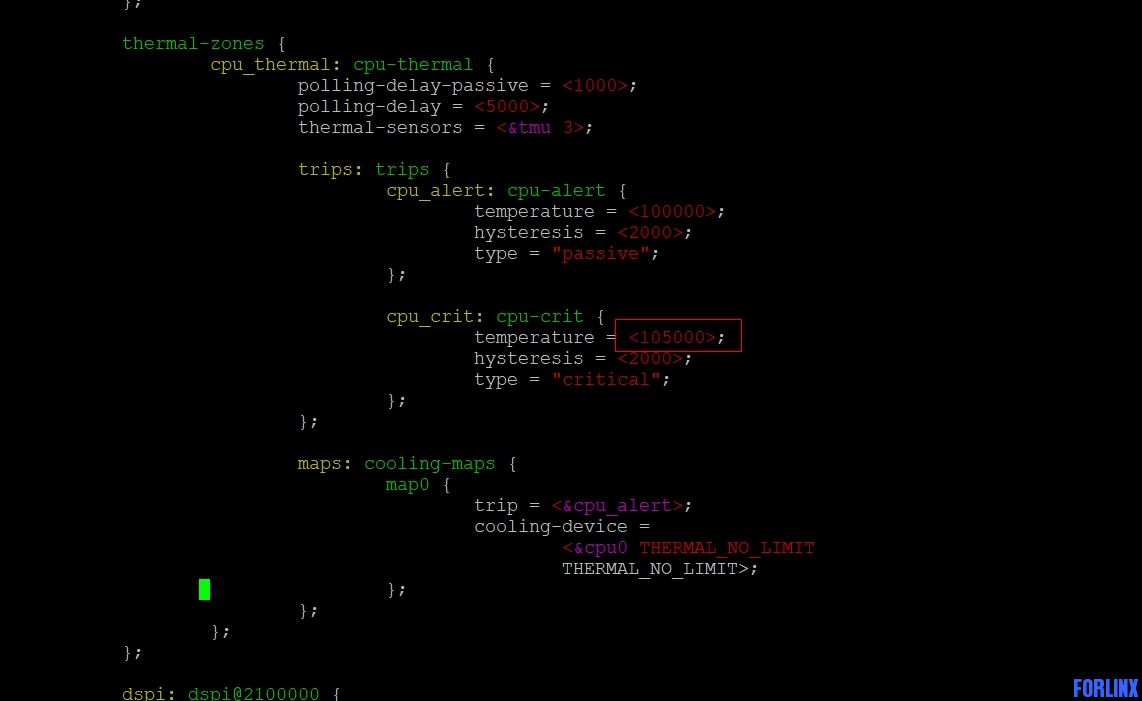

OK1043A-C3的CPU结温已默认设置为105度, 能够满足客户做高低温测试的需求,若想修改CPU结温,可以修改以下配置文件。
CPU的结温是在内核设备树里面定义的,设备树路径:OK10xx-linux-fs/flexbuild/packages/linux/linux/arch/arm64/boot/dts/freescale/fsl-ls1043a.dtsi

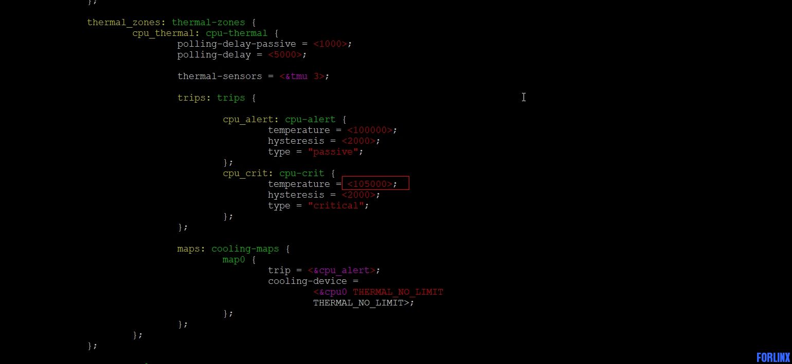

OK1046A-C3的CPU结温已默认设置为105度, 能够满足客户做高低温测试的需求,若想修改CPU结温,可以修改以下配置文件。
CPU的结温是在内核设备树里面定义的,设备树路径:OK10xx-linux-fs/flexbuild/packages/linux/linux/arch/arm64/boot/dts/freescale/fsl-ls1046a.dtsi
