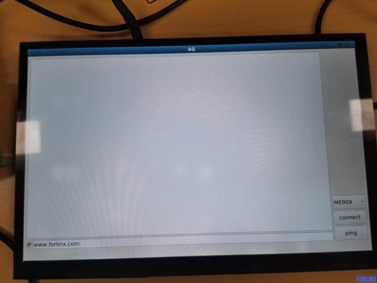

可以通过修改matrix-browser.sh脚本来实现单独的QT程序开机自启,下面以开机自启4G QT程序为例,
root@forlinx:~# vi /usr/bin/matrix-browser.sh
#!/bin/bash
touch /usr/share/matrix-gui-2.0/js/*
touch /usr/share/matrix-gui-2.0/css/*
. /etc/profile.d/weston.sh
#/usr/bin/matrix-browser 127.0.0.1
/usr/bin/fltest_qt_4g
保存退出,reboot重启即可开机自QT应用程序,如下所示:
