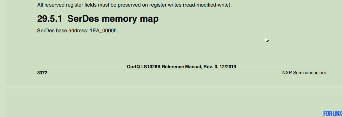

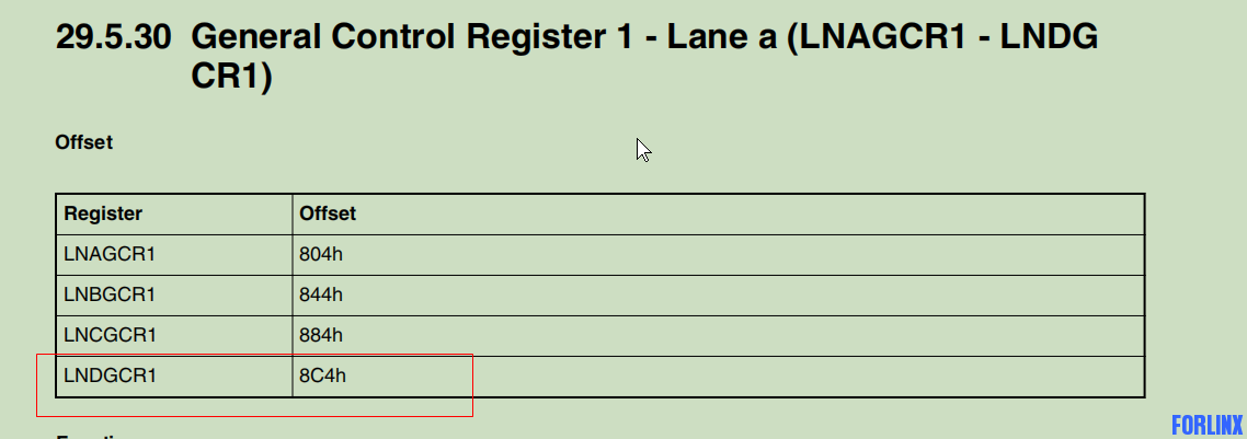

0xea08c4是LNDGCR1的地址。SerDes的基地址为0xea0000,LNDGCR1寄存器的偏移地址为8c4

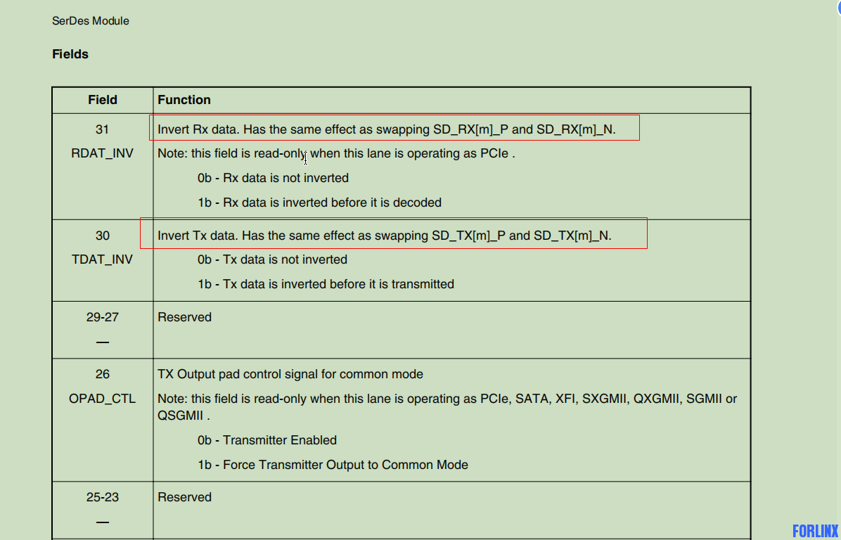

查看寄存器表可以看到第31位用于翻转rx引脚的极性,第30位用于翻转tx引脚的极性,当RDAT_INV对应位为1 时, Rx data is inverted before it is decoded;

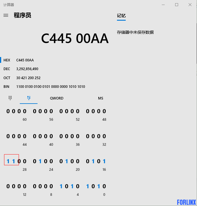

当TDAT_INV对应位为1时,Tx data is inverted before it is transmitted。根据寄存器配置表换算成16进制为0xc44500aa
