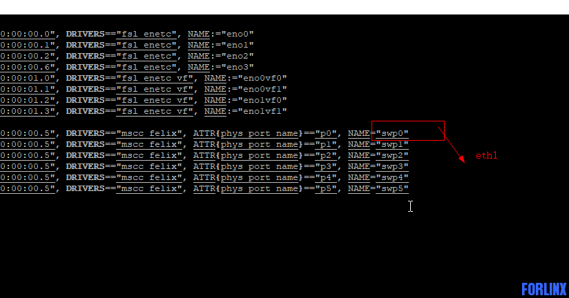

以在开发板上修改swp0为eth1为例,进行说明
配置文件路径:/etc/udev/rules.d/73-fsl-enetc-networking.rules,修改为如下所示,保存退出:

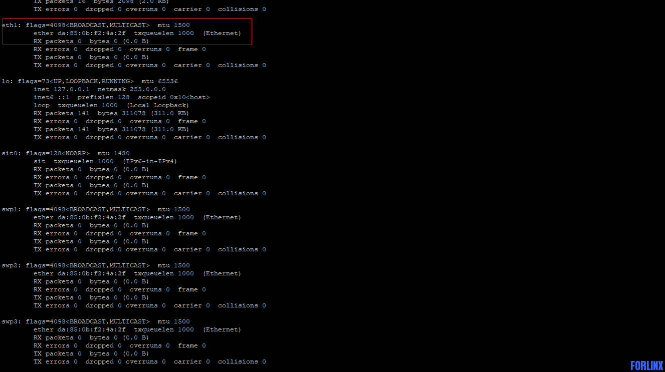

重启之后查看网口名称,可发现修改成功:

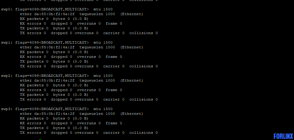

未修改前网口名称:
