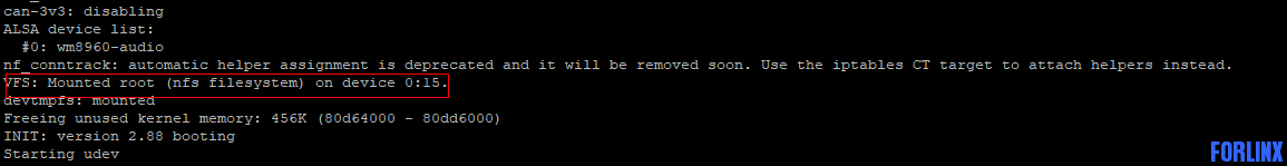

按照此步骤可以正常下载内核设备树镜像,也可正常挂载nfs系统
正常挂载nfs文件系统的打印如下

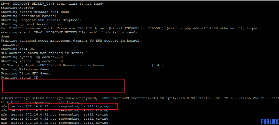

可以看到挂载的文件系统正常启动,但是启动到这个位置会卡住,过一会儿会报错连接上服务端IP(也就是虚拟机)
1.    怀疑IP发生改变,但是不理解这种怀疑有什么依据,查找nfs挂载原理
原理如下:
在 boot 中设置了 bootargs 参数,例如:
  setenv bootargs console=ttymxc0,115200 cma=320M root=/dev/nfs rw ip=172.16.0.93:172.16.0.92:172.16.0.1:255.255.255.0::eth0:off nfsroot=172.16.0.92:/nfs_rootfs,v3,tcp
在这里我们指定了开发板ip,主机(虚拟机)ip等信息,在uboot启动内核时会将这些信息传递给内核,内核在启动过程中会根据这些参数来挂载网络根文件系统(位于虚拟机的 nfs_root 目录下),也就是说,在内核启动的过程中开发板ip已经根据 Bootargs 里指定的Ip设置完毕,但是4.1.15系统在自启脚本中又重新设置了一次IP(inte**ce中也设置了IP))且网段与uboot里设置的不一致,导致与服务端无法通信(注意:此时如果挂载上了nfs的文件系统,启动的就是nfs文件系统里的服务,此时进行删除IP操作需在虚拟机里要挂载的nfs文件系统进行)。
解决方法是删除服务器端rootfs的自启脚本和network服务里的IP。
