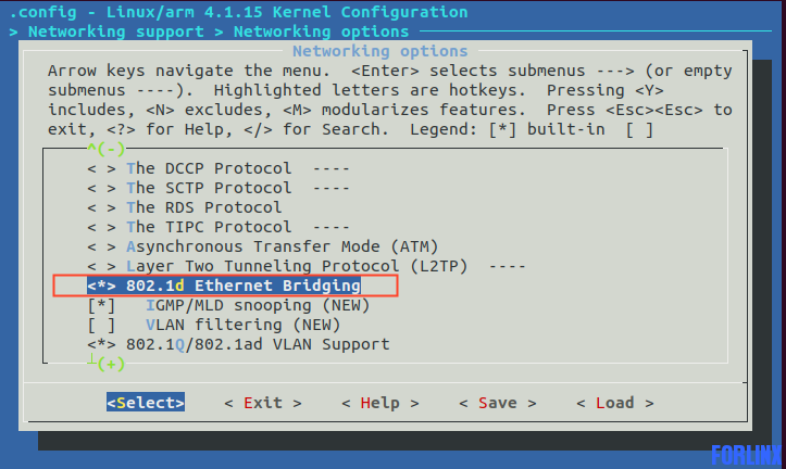

1.内核配置Ethernet Bridging
make imx6ull_defconfig 加载配置文件
make menuconfig 打开图形配置界面
加载路径为Networking support/Networking options/【*】802.1d Ethernet Bridging
空格加载,回车进入,【*】为配置进内核,【M】为配置为模块

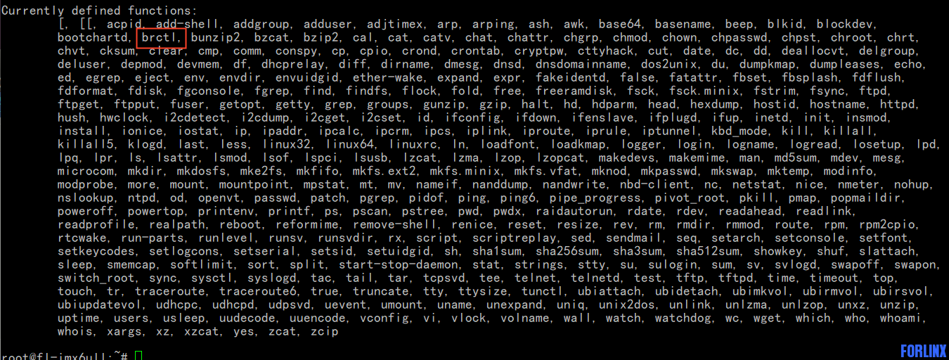

busybox 在板子终端查看busybox是否加载了brctl(若已加载,可跳过)

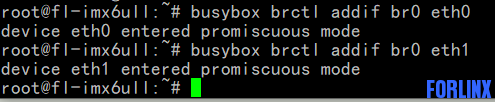

brctl addbr br0  创建网桥设备br0
brctl stp br0 off  关闭生成树协议
brctl addif br0 eth0  将eth0加入网桥
brctl addif br0 eth1 将eth1加入网桥

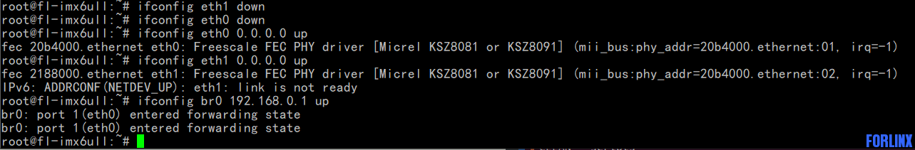

ifconfig eth1 down 关闭eth0
ifconfig eth0 down 关闭eth1
ifconfig eth0 0.0.0.0 up 配置eth0的ip为0.0.0.0
ifconfig eth1 0.0.0.0 up 配置eth1的ip为0.0.0.0
ifconfig br0 192.168.0.1 up 配置br0的ip并启动
此时两网口连接的设备可以互相ping通(需同网段)
