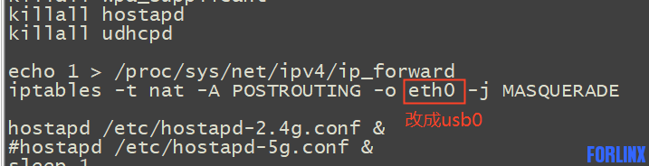

4G模块开热点的原理是4G先拨号上网,能ping通外网之后设置wifi模块转接,然后按照手册里wifi AP部分,通过wifi模块的AP模式开热点。
只需要把 /usr/bin/fltest_hostapd.sh 脚本里,如图部分改成 usb0
然后先执行执行 fltest_ec20.sh &,拨号成功后执行 fltest_hostapd.sh 命令就行。手机搜到的热点是跟wifi AP测试那章的一致。
注意:wifi模块也要接天线,避免因热点信号太差导致设备连接不上或连接上之后无法上网。
如果5G的话,应该也是同理,5G的节点也是usb0
  补充:有的客户测试wifi AP开热点时接的是eth1,此时需要把上图红框位置改成eth1,想通过什么模式开热点,那就把转发命令中的节点写成相应的即可。
