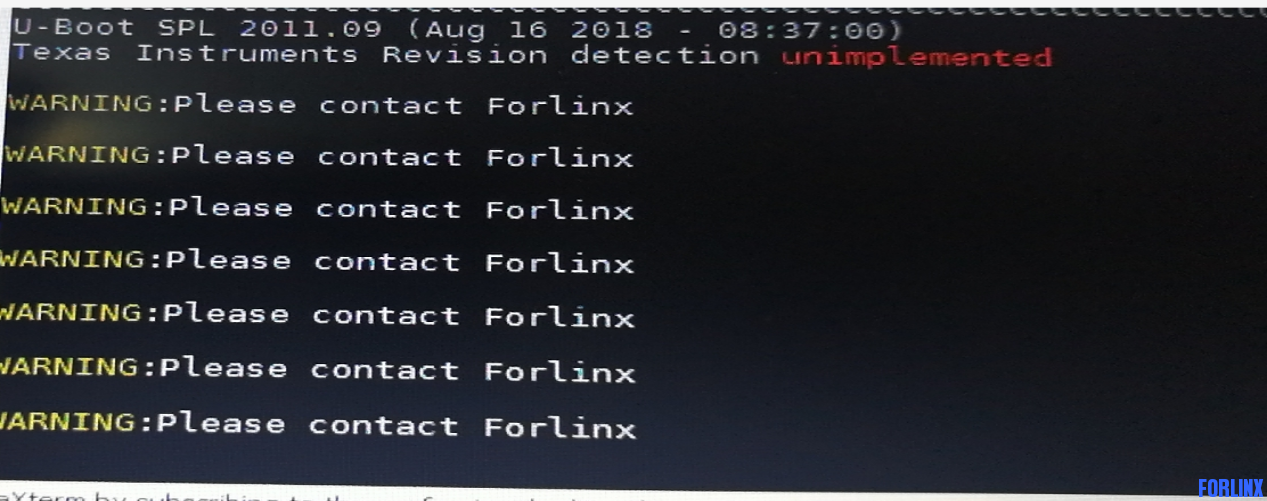

335x系列烧写或者启动报错please contact forlinx
2022-4-20 09:56| 发布者: ljb2019001| 查看: 2136| 评论: 0
类目: 知识库  >  AM335x系列产品     文档编号: 631
1.核心板上有个加密芯片,DS2406的加密芯片,通过IIC接的CPU,这个芯片用户不能用,只有我们系统可以使用,出厂时里面已经写入了我们的加密信息。uboot在启动过程中会取读取保存在DS2460里的密码。验证不通过的时候会在串口打印信息里提示“Contact Forlinx….”,这种情况一般是加密芯片里的密码丢了。(可能是出厂没有烧写加密芯片)
2.除了加密芯片用了一路IIC接口,核心板还支持2路 ,有些用户需要接自己的IIC外设,一般用另两路就行,但是有些用户也会把设备挂载到加密芯片的这路IIC上,地址出现冲突,这样也可能会有影响,出现“please contact forlinx”信息 。所以建议用户如果要接IIC的外设,用另外2路的IIC接口
3.335x系列由于加密芯片缺货,已经在核心板上去掉,更新时间为2022-04-01,之后新购买的核心板需要使用2020-04-01之后的uboot和MLO镜像
