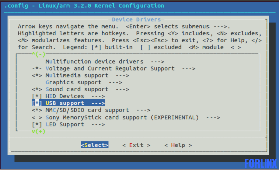

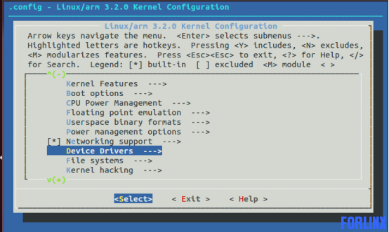

内核配置:
cp arch/arm/configs/ok335xd_evm_linux_defconfig .config
make menuconfig

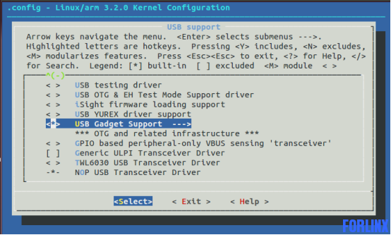

找到如上回车,然后同理按照如下操作

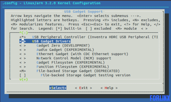

找到如上输入M,配置File-backed Storage Gadget (DEPRECATED)为M

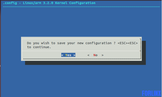

一直退出Exit,然后yes回车保存
然后编译内核后再编译模块

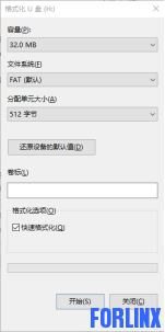

初次连接电脑会显示识别不到,可以先格式化一下

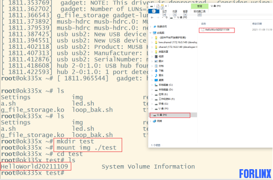

然后传输文件到u盘上
把新建的img镜像挂载到开发版上
mkdir test
mount img ./test
就可以在开发版看到u盘的内容
