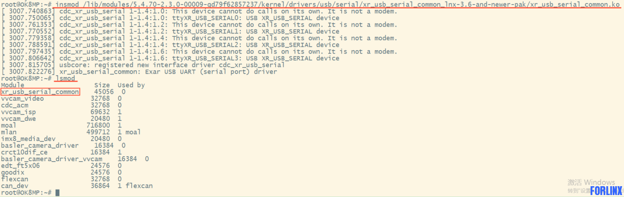

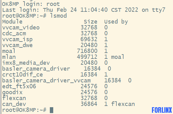

进入/etc/modprobe.d路径,创建一个blacklist.conf文件,在这个文件中写入:blacklist xr_usb_serial_common,保存后重启即可。
手动挂载的话就输入:insmod /lib/modules/5.4.70-2.3.0-00009-gd79f62857237/kernel/drivers/usb/serial/xr_usb_serial_common_lnx-3.6-and-newer-pak/xr_usb_serial_common.ko
blacklist.conf:对内核模块来说,黑名单是指禁止某个模块装入的机制
