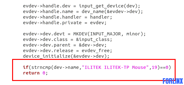

在知道被识别为鼠标事件的设备名为ILITEK ILITEK-TP Mouse之后,在/home/forlinx/work/OK8MP-linux-sdk/OK8MP-linux-kernel/drivers/input/evdev.c该驱动源码中添加下图中的内容:
说明:strncmp为对比函数,将包含该名称中关键字的事件过滤掉,该函数的使用方法在如下链接中可以进行了解,
https://jingyan.baidu.com/article/636f38bb5cb6e897b9461042.html。
