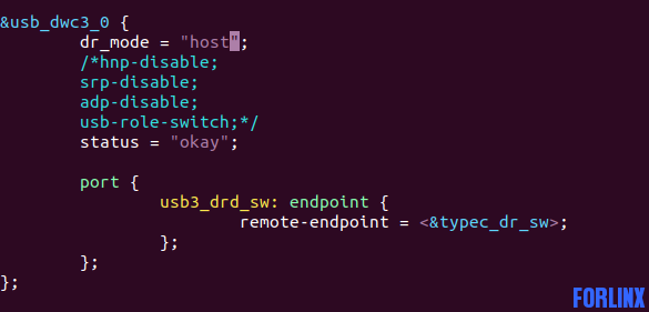

操作方式:打开设备树work/OK8MP-linux-sdk/OK8MP-linux-kernel/arch/arm64/boot/dts/freescale/OK8MP-C.dts
修改如下
保存退出

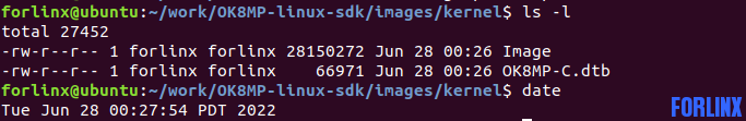

ls -l images/kernel查看.dtb文件生成时间(是否改设备树成功)
将生成的.dtb文件拷贝到开发板

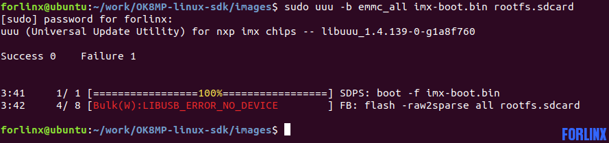

注意:如若采用测试方法进行测试,再想正常启动开发板需使用TF卡重新烧写。
测试方法,使用otg进行烧写,报以下错误即为成功(usb1不能使用device模式)
